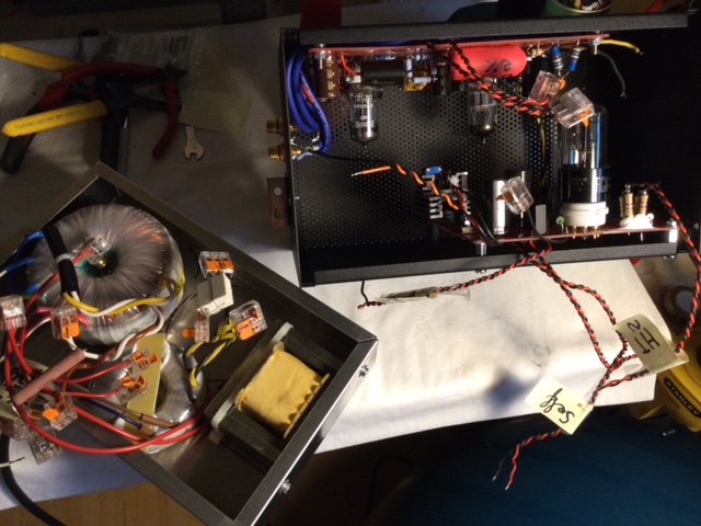

RE: 300b et grosses copines - gillougillou - 27/05/2023

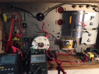

*My Taylor is rich*. Suite…
Bon les filaments sur un bloc c’est fait.
Alternatif pour la 6j5 et la 5998a.
Smps + régulateur Colemann sur la 203 HD Taylor.
Lentement mais sûrement…..

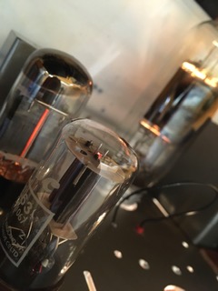

RE: 300b et grosses copines - gillougillou - 19/06/2023
« My Taylor is Rich «.  Suite.
Et bien c’est le chômage technique.
Après de glorieux essais de puissance où l’on obtient 5watts rms, la self de cathode s’avère  faiblarde , seulement 15ma de courant de polarisation max continu possible.
En faisant passer 40ma pendant quelques secondes ça devient plus sérieux, 13watts rms.
(+21v grille , courant grille 20ma, 400v anode, courant repos 200ma ds la Taylor).
Alors j’attends les « Cathode Chokes » du Japon.

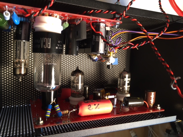

Comme il faut bien s’occuper, je meuble l’interlude avec un pré phono tout en récup.
Ecc83 en entrée, Pcc 88 en sortie, alim ballastée tubes, circuits imprimés garnis de récup, châssis hammond bien aéré.
Le chauffage filament est modifié pour être réglable (Pcc88=Ecc88 mais chauffage 7v au lieu de 6,3v)
A + Gillou:-)

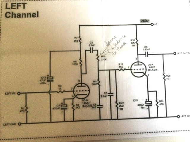

RE: 300b et grosses copines - 6336A - 19/06/2023
Bonjour Gilles
"donne l'impédance du RIAA" n'est pas tout à fait exact. La résistance de 270K est dépendante de l'impédance de sortie de la ECC83, qui est de l'ordre de sa résistance interne. Il est alors impossible de prendre 10K, par exemple. 220K à 270K sont les valeurs usuelles choisies pour une RIAA passive en sortie sur une ECC83 montée en cathode commune.
Merci pour cet éclairage.
RE: 300b et grosses copines - gillougillou - 20/06/2023

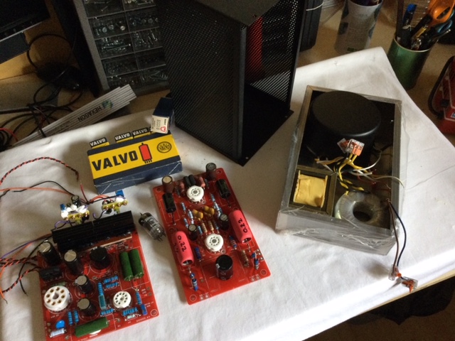

Vérification de l’encombrement ds le pré phono, ça rentre tranquille et la boîte ferme !
GillIdeau.

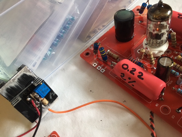

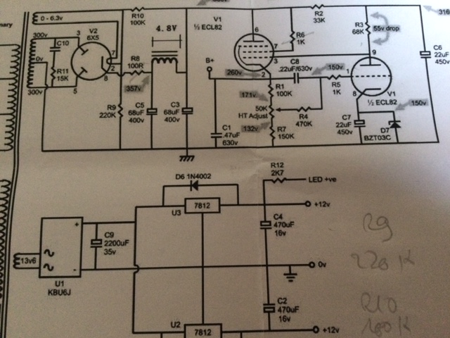

RE: 300b et grosses copines - gillougillou - 27/06/2023
On se penche mollement par cette température sur le chauffage de la carte préamplificateur phono.
Un petit LT1084 et hop !
Merci Analog Device…

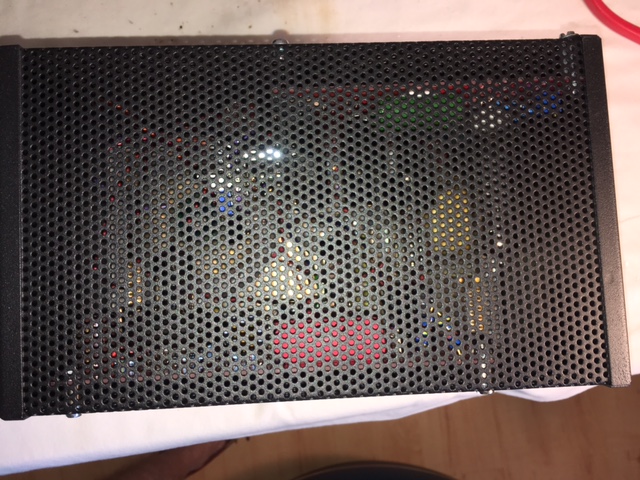

RE: 300b et grosses copines - gillougillou - 08/07/2023
Ça se monte tranquillou, toutes les tensions sont ajustées , on va pouvoir fermer !
La chaleur n’arrete  pas le bricoleur :-;
