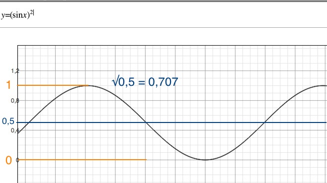

jimbee a écrit :Autant d'énergie: le 6,3 Vac correspond à un swing (+/- Vcrête)
de +/- √2*6,3 V dont la moyenne des valeur absolue - équivalent DC,
est 6,3 V.
Si je ne me mélange pas trop les formules la moyenne des absolues est 2*Vcrête/pi.
L'efficace équivalent DC c'est la racine de la moyenne des carrés.
Joël
Par intégration et la formule d'un rectangle moyen j'ai eu plutôt 5,65V

RE: Tension Filament: 6,3V AC 6.3V DC ou 5V DC!!!! - jimbee - 10/05/2020
motdemelaudia a écrit :Par intégration et la formule d'un rectangle moyen j'ai eu plutôt 5,65V
Que comprendre sans faire une mesure de temperature? ou sur Rhéostat ?
La réponse pertinente est celle donnée par Jsilvestre:
( moi, j'ma planté)
là, il y aura la même température.
