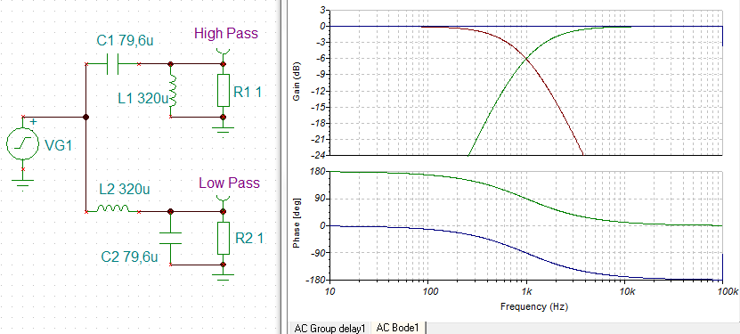

La première raison pour laquelle je me suis mis à la simulation était d'obtenir des résultats de filtrage qui tenaient compte de la résonance principale des haut-parleurs, une fonction que n'a pas la feuille de calcul de JMLC. Je m'y suis mis tout seul et bien que je ne sois vraiment pas une flèche pour utiliser un nouveau logiciel, je suis rapidement arrivé à un résultat satisfaisant malgré les limites à deux ampli-op de la version d'essai (c'était la 6).
Je vous propose pour commencer d'essayer un filtre passif à deux voies Linkwtiz-Riley à 1 kHz uniquement dans le but de dresser les courbes de réponse des voies, de leur somme et ainsi que celle de group delay du filtrage. Le calcul des valeurs se trouve facilement sur le net. Choisissez comme valeurs d'impédance de charge des voies une résistance de 0.5 Ω, ce n'est pas réaliste mais vous allez vite comprendre que ça constitue une belle astuce.

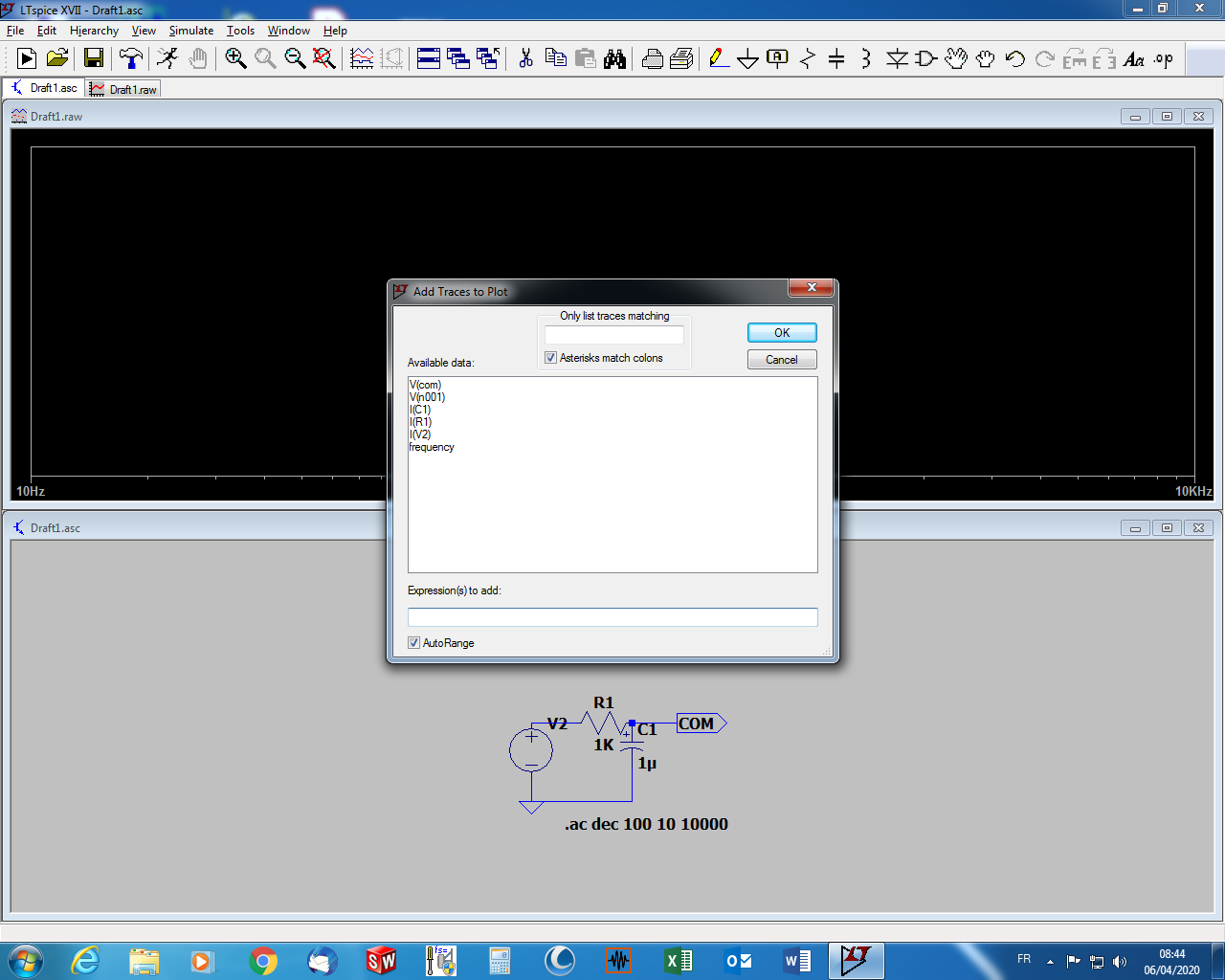

RE: Formation - François-D - 06/04/2020
Bonjour Jean Marc.
Je bute sur la section page 4.
Après clic droit dans la fenêtre ajouter un tracé (Add Trace), et éditer l'expression V(s)/V(n001).
J'ai joint la capture de la fenêtre que j'ai a l'écran.
Merci encore
François-D
RE: Formation - forr - 06/04/2020
JM Plantefeve a écrit :De forr : Je vous propose pour commencer d'essayer un filtre passif à deux voies Linkwtiz-Riley à 1 kHz uniquement dans le but de dresser les courbes de réponse des voies, de leur somme et ainsi que celle de group delay du filtrage.
Si quelqu'un désire un coup de pouce...
Bien à vous, Jean-Marc.
Bonjour Jean-Marc,
[Image: attachment.php?aid=28079]
Il manque un inverseur de polarité qui se trouve dans Tina à :
-> menu Analog Control -> menu Add Sub Mut Div -> item Ideal inverter
Et puis un additionneur pour obtenir la somme des voies :
-> menu Analog Control -> menu Add Sub Mut Div -> item Ideal adder
et dresser sa courbe de temps de propagation de groupe.
Avec R1 et R2 égales à 0.5 Ω, il y a quelque chose de très sympathique qui se produit.
Cdt.

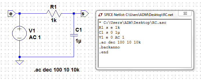

RE: Formation - JM Plantefeve - 06/04/2020
Bonjour François,
Je bute sur la section page 4. Après clic droit dans la fenêtre ajouter un tracé (Add Trace), et éditer l'expression V(s)/V(n001).
Je n'ai pas été des plus habile, j'aurai dû mettre une étiquette également au noeud 001. Je te le propose maintenant avec "e" comme entrée (re-run) :
A la fenêtre Add Traces : cliquer sur V(s), puis touche /, puis cliquer sur V(e), avant de valider pour affichage.
