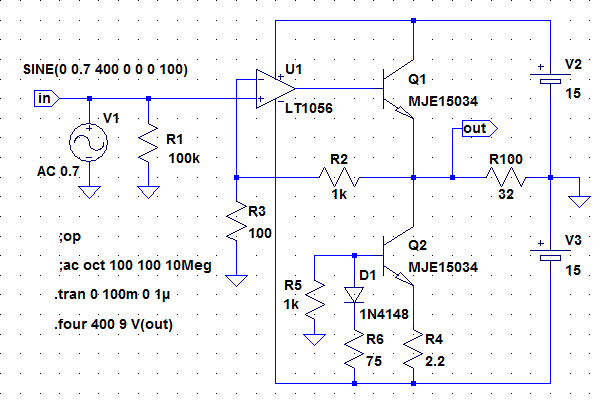

Bonjour Jean-Marc,
"Pas d'objection ? Parce que moi j'ai rien d'autre à dire.
Je crois que tout est en ordre, non ?"
Pas d'objection chef, Big Grin Big Grin Big Grin . C'est sobre, efficace et ça doit chauffer raisonnablement pour du single-end. Deux questions toutefois pour ma culture: pourquoi as-tu préféré en sortie des bipolaires aux mos-fet ou équivalents ? Sur ton schéma pour le signal d'entrée il me semble que tu indiques 0.1V aurais-je mal lu ou compris ? Même interrogation que François pour l'ampli op.
Bonjour François,
"il ne reste plus que ça"
Il s'agit d'un schéma de principe que nous propose Jean-Marc. Il est vrai que nous ne sommes plus tout à fait sur une évolution ou adaptation du Cube.
Bonne soirée à tous.
Pierre
RE: Ou acheter des transistors Hitachi - JM Plantefeve - 21/04/2019
Bonjour François,
Je viens de découvrir le schéma, tu as fait le ménage, il ne reste plus que ça, et ça fonctionne, ...
Oui, tous les voyants sont au vert sous LTspice.
Je suis surpris de trouver un circuit intégré.
La tension d'alimentation autorise l'usage d'un amplificateur opérationnel pour traiter le signal, on peut en profiter. Ici, c'est une configuration où l'étage de sortie de l'Aop est peu sollicité et travaille lui-même en SE (pas de distorsion de croisement).
Tu as abandonné les LSK389A
Ce qui m'a poussé à penser autre chose que la configuration du Cube, c'est la non satisfaction aux résultats spice qui n'étaient pas meilleurs en SE qu'en PP.
Il n'y a pas de réglages
Non. Éventuellement, en fonction de l'impédance du casque, on peut adapter le courant de repos (ici 400mA) en changeant une valeur de résistance.
Et si la qualité est en rapport avec la simplicité du montage.
J'ai déjà utilisé cette structure avec succès pour des préamplificateurs.
Pour l'alimentation, et vue la très faible puissance en jeu, que pense tu d'utiliser des régulateurs, type LM317 et LM337 ou tu est plutôt partisan d'une alimentation classique.
Un des intérêts d'utiliser un Aop, est la grande réjection des bruits d'alimentation. Je ferais plutôt zen, façon CLC.
Bien à toi, Jean-Marc.
Bonjour Pierre,
Le côté expéditif avec ce nouveau schéma m'a fait penser à une des premières scènes des Tontons Flingueurs où le Mexicain confie ses affaires à M. Fernand, contre toutes attentes. J'ai ainsi repris le texte du Mexicain (M. Louis)... hihi !
Pour un casque de 32R, 12W par voie. Coffret Galaxy à flancs dissipateurs conseillé tout de même.
Sortie d'Aop à faible impédance, linéarité, solidité, disponibilité, prix.
Juste pour l'analyse AC (stabilité). Ici une mise à jour qui utilise le même niveau en transient qu'en AC analysis :
Bonjour François, Il s'agit d'un schéma de principe que nous propose Jean-Marc.
A part le découplage capacitif, il n'y a rien à ajouter. Peut-être une résistance série en sortie contre les court-circuits.
Vrai, je continue de réfléchir à une adaptation du Cube mais il est dommage que les 2SK214 et 2SJ77 ne soient plus produits...
RE: Ou acheter des transistors Hitachi - François-D - 21/04/2019
JM Plantefeve a écrit :Bonjour François,
Bonjour.
Juste une petite question, que veut tu dire façon CLC.
Moi pas connaitre cette abréviation.
François-D

RE: Ou acheter des transistors Hitachi - 1418 - 21/04/2019
Bonjour Jean-Marc,
Merci pour la précision des réponses, j’en prends bonne note, notamment pour l’alimentation type CLC ; il doit me rester quelques selfs utilisées précédemment sur le ZENOTRON. Une alimentation qui occupera 90 %, voire plus, du volume du coffret. Parfait pour moi.
"Tontons Flingueurs"
Il me semblait bien. "Chef, comment fait-on pour devenir chef ?" Ça t’inspire ?
Bon week-end
Pierre

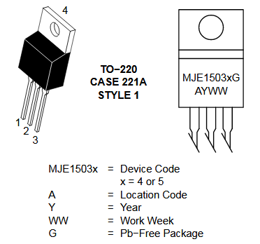

Bonsoir Jean Marc.
En faisant des recherches pour acheter les MJE15034, je ne trouve principalement que des MJE15034 sufixe G, y a t'il une importance ou faut-il respecter la référence que tu a donné.
Concernant les alimentations CLC, quel type de self il faut utiliser, e la valeur de la self dois surement se calculer, a tu un lien qui explique cela.
Bonne soirée
Francois-D

Bonsoir.
J'ai contacté E44 ELECTRONIQUE et il vienne de créer la référence MJE15034G au tarif de 1.90€ pièce, disponible a partir de demains.
Bonne soirée
François-D

Bonsoir Jean Marc
Je viens de recevoir la réponse concernant, le suffixe G, en fait cela veut dire garantie sans plomb dans la fabrication.
