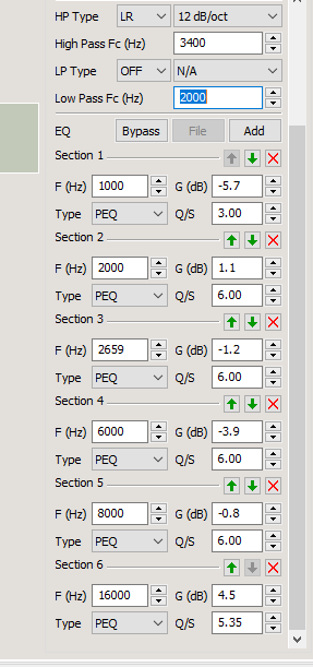

J'ai donné un gain de 4,5 dB à 16 kHz.
Mon protocole de mesure n'est pas bon, peux-tu, STP, nous dire comment tu mesures les multicellulaires ?

4,5 db, c'est beaucoup et ça va être agressif. Les miens montent à peu près plat jusqu'ã 16 Khz.
Pour la mesure, il faut reculer le micro, genre 1,3 m, et lėgèrement en biais, en visant une cloison plus que le centre d'une cellule.

Dominique-Tanguy, je te remercie de ces précisions, j'essayerais de mettre en application tes recommandations la semaine prochaine.
