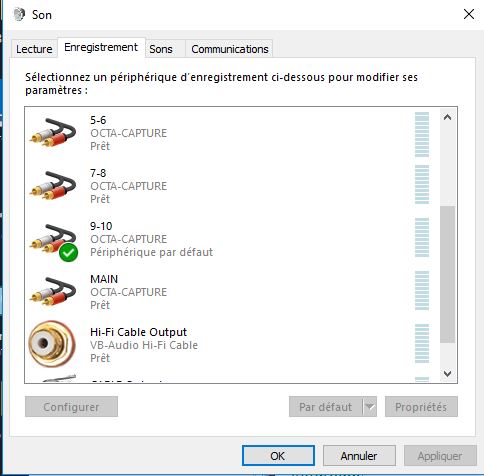

RE: égalisation à phase minimum avec Rew et rePhase - jimbee - 05/10/2020
mastro a écrit :mais a la lecture du flux Record dans Foobar , j'ai un message d'erreur ????
foo-record récupère l'entrée configurée dans windows comme
périphérique d'enregistrement, voir par là si la sélection est ok...
