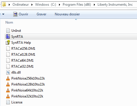

Pour commencer simplement, il y a SynRTA (1,9Mo). Plutôt ancien, prévu pour XP, on peut créer un raccourci bureau qui n'est pas automatique sur les W7, 8 ou 10. Ou cliquer directement sur le fichier application installé.

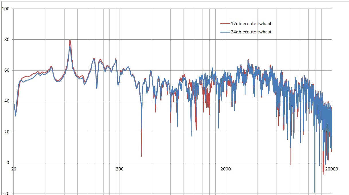

voici, la courbe que j'ai sorti hier soir: comparatif entre une coupure à 750 Hz 24 dB en LR et un 12 dB à 676 Hz pour la passe bas et 1.5 kHz pour le passe haut.

RE: Passif avant ampli, je tenterais bien ! - revilo - 11/01/2017
Lol a écrit :Bref, j'ai mis le doigt dedans
Le pic vers 70Hz doit bien s'entendre, non ?
As-tu fait un essai avec un sinus à cette fréquence pour déterminer d'où il venait (résonance de la pièce?) ?
RE: Passif avant ampli, je tenterais bien ! - olivecsm - 11/01/2017
Salut Oliv',
ce 67 hz donne la coloration particulière de cette pièce,
j'ai dit à Lolo de tester un filtre PB à 67 hz, -6 dB, facteur Q de 5.7,
après reste à voir si c'est préférable avec / sans, ou de le limiter un peu ce gain négatif,
cette tonique apporte une zone de masque sur le reste mais donne aussi un côté "live" à la pièce assez sympa,
autre PB à tester, autour de 2800 hz, -3 dB, facteur Q de 0.86, ça c'est typique des 299/288 Altec sur pav' CD,
dans la pièce à Lolo, assez amortie, ça ne dérange pas vraiment, dans d'autres config, ça peu devenir agressif,
mais ça facilitera le raccord en bas, le haut ne doit pas être boosté, le 2405 apportera un peps' suffisant
ce qu'on peut noter, hors pb de calage et phase évidement, c'est que les deux réglages 12 dB et 24 dB,
qu'on a fait à l'oreille en moins de 10', donne déjà un résultat sans correction, qui sonne ~ pareil,
et qui nous plait,
l'objectif est de poursuivre un peu ces mesures, apporter qq ajustement, dont placement géométrique des BPs,
pour limiter la tonique et se passer de correction, ajuster et connaitre les délais à appliquer,
car Lolo est en train de craquer pour un filtre Najda.
A+
Oliv'
RE: Passif avant ampli, je tenterais bien ! - Lol - 11/01/2017
@ Jean Marc: merci, pour la mesure des hp seuls, c'est commencé, j'ai fait ça hier soir, j'ai aussi utilisé a fonction smoothing 1/12 d'octave qui rend les courbes un peu plus lisibles.
@Oliver: oui, la bosse s'entends, il faut que je regarde s'il y a moyen de trouver un compromis placement des BP ou/et déplacement du point d'écoute pour obtenir un réponse la plus propre possible du 414 sans correction. C'est de là que je partirais ensuite.
Ma pièce étant symétrique je pense que ce qui se produit à gauche doit être identique à droite. Il y a déjà là, un gros boulot de manutention sur le placement et aussi tester l'inversion des BP droite/gauche car les HP ne sont pas centrés.
@Olivier: t'as bien résumé, comme t'es un peu en direct live ;-)
Et sinon, oui, je pense qu'au final, je vais laisser tomber le filtrage passif pour rester en actif et m'équiper d'un najda qui me permettra en plus de ses semble-t-il belles capacités de rationaliser un peu tout le système en simplifiant l'utilisation pour toute la famille.
RE: Passif avant ampli, je tenterais bien ! - JM Plantefeve - 11/01/2017
Bonjour Olivier,
"ce 67 hz donne la coloration particulière de cette pièce"
Comment un peak sur 1/10ème d'octave peut signer la coloration de la pièce !? N'est-ce pas simplement (par exemple) une porte d'armoire proche de l'enceinte ?
"ce qu'on peut noter, hors pb de calage et phase évidement, c'est que les deux réglages 12 dB et 24 dB, qu'on a fait à l'oreille en moins de 10', donne déjà un résultat sans correction, qui sonne ~ pareil"
Un 2ème ordre et un 4ème ordre qui sonnent pareil... Bizarre... Peut-être un défaut masquant ?
"et qui nous plait,"
dans ce cas...
Et avec un peu de comparaison par contraste ?
