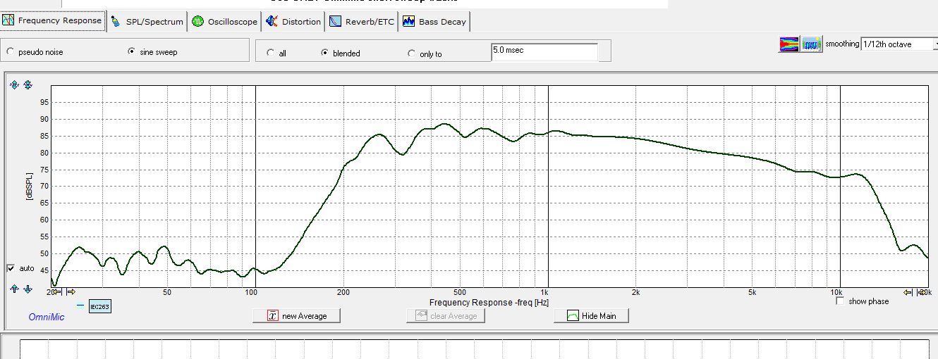

Pour ceux, qui comme moi, ne sont pas doués et qui seraient intéressés par la mesure avec OmniMic (bouton "Frequency Response" activé et l'application pour le filtre SYNKRO, je vais essayé de détailler les différentes étapes qui nous ont amené à la courbe finale du message précédent.

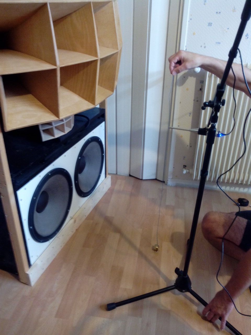

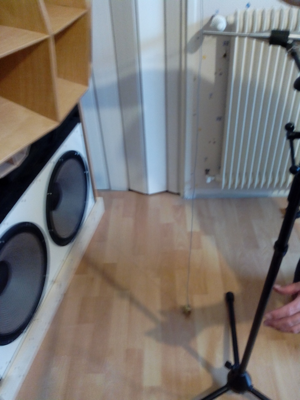

Première opération faire un repaire au sol comme point de référence et à l'aide d'un fil à plomb "caler" le micro de mesure au milieu du haut-parleur à mesurer (au passage vous pouvez admirer l'outillage "très professionnel" utilisé et comme me l'a fait remarqué Jean-Marc le résultat final est meilleur avec un lest en laiton plutôt qu'en acier Tongue ):
Mise en place du micro pour la mesure du médium (Yamaha 6681 sur MK1003) :

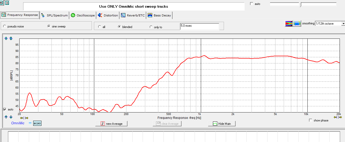

Mesure avec OmniMic :

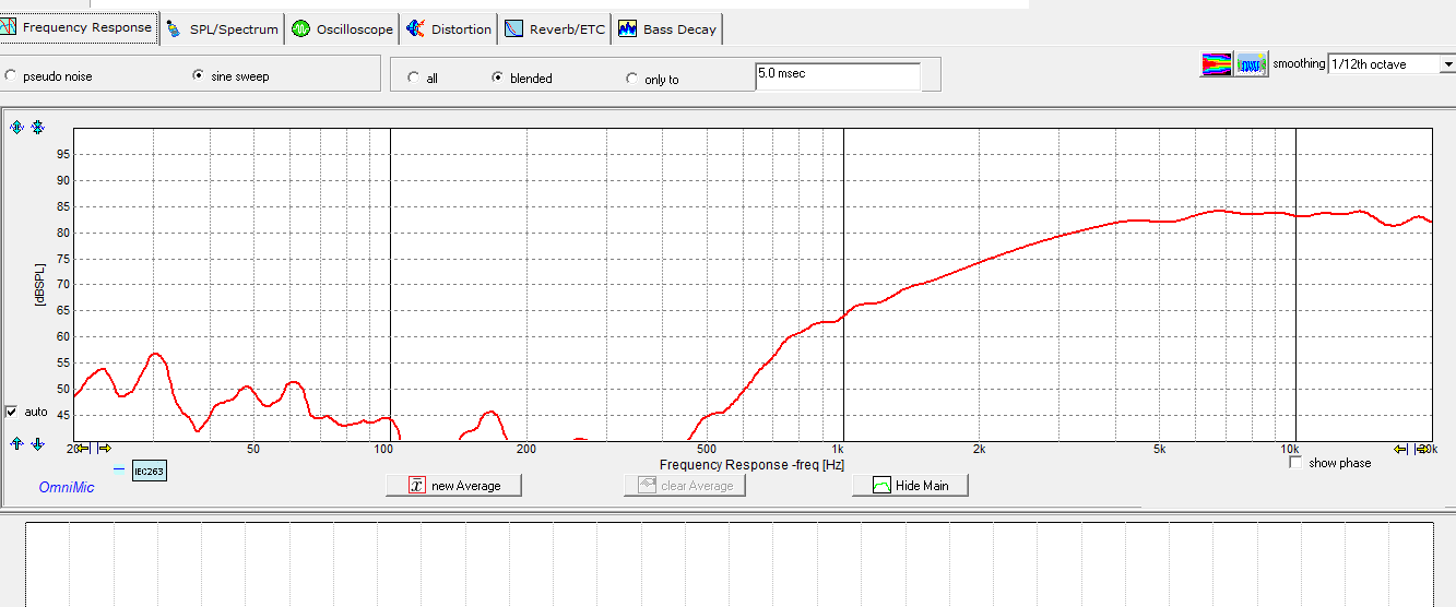

Répétition de l'opération pour l'aigu (faital sur MK1010):

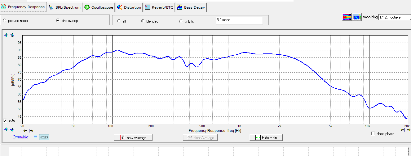

idem pour le grave et mesure avec OmniMic :
Jean-Marc, sans vouloir te commander et/ou abuser, merci de corriger mes erreurs, imprécisions, égarements...
RE: Duelund Synkron pour système à 3 voies - JM Plantefeve - 12/08/2017
Très bien. La suite maestro !
petite précision : fenêtrage ce jour là à 1ms après l'impulsion première, et avant les retours parasites. Donc un mode blended, mesure non anéchoïque sous 1kHz, mesure pseudo-anéchoïque au dessus.

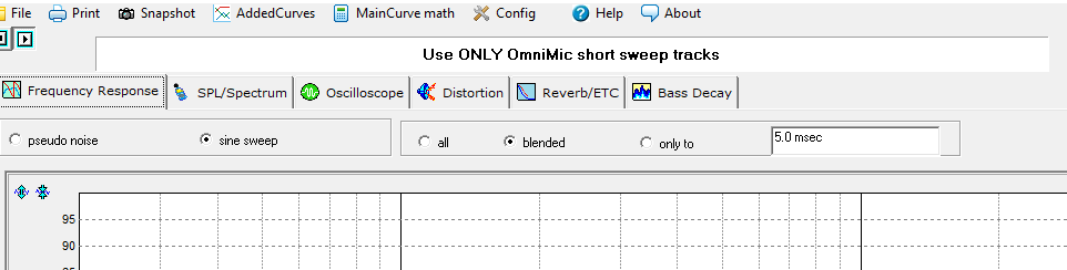

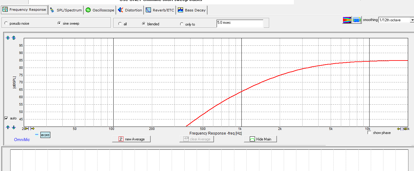

Autre précision, lors de l'utilisation d'OmniMic dans le but du filtrage SYNKRON, la mesure du système a été faite à partir d'un sweep. Celui-ci peut-être télécharger depuis le site "Dayton Audio". Le numéro de ou des pistes possibles à utiliser s'affiche dans une fenêtre d'Omnimic :
De fait, c'est tout le système qui est testé de la platine CD aux Hauts Parleurs en passant par les ...

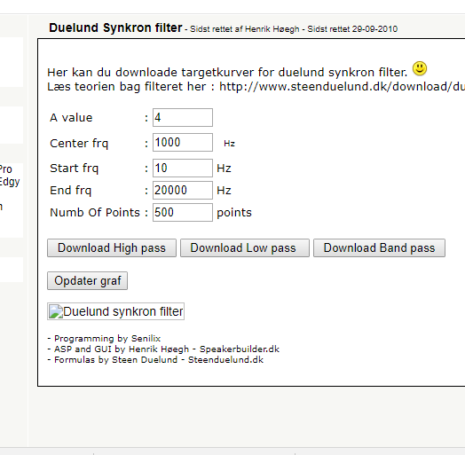

Nous avons nos trois courbes correspondant à chaque HP. A l'aide du lien :
http://www.speakerbuilder.dk/index.asp?id=5&pagetype=content
Il va falloir définir les cibles, en modifiant des paramètres A = X ; Center frq
Les résultats sont téléchargeables avec les boutons "Download HP, LP, BP.

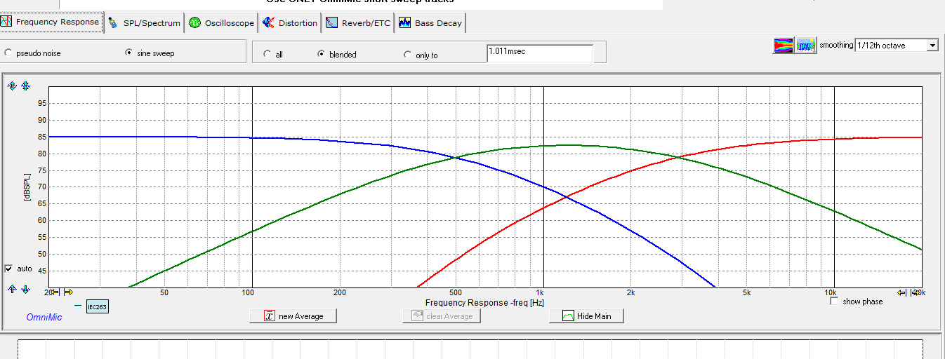

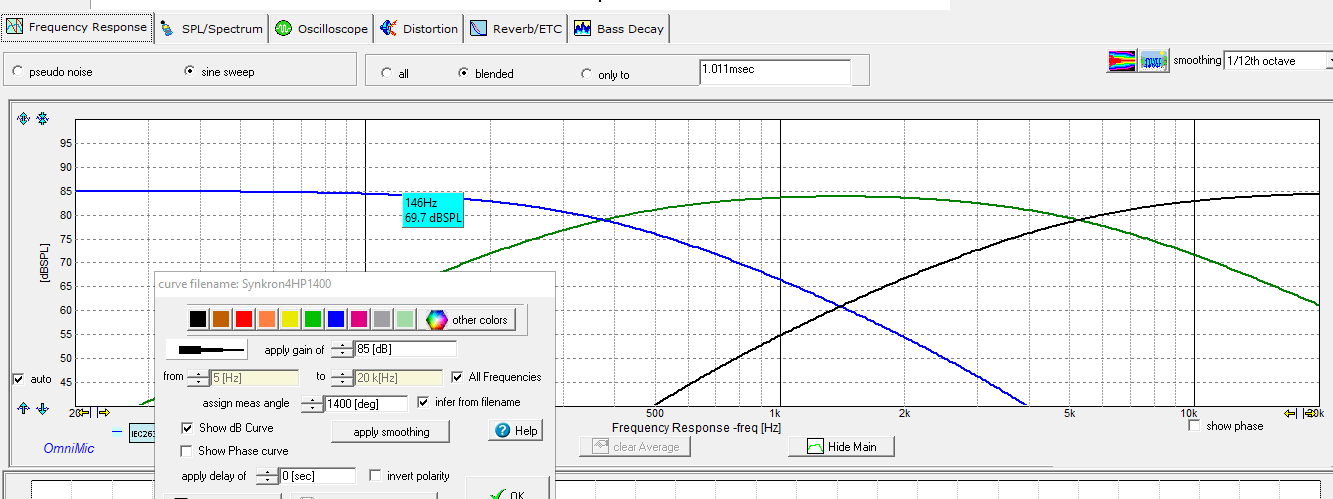

Il faut revenir au logiciel OmniMic et ouvrir les trois fichiers précédemment téléchargés avec le bouton "Addedcurves" (pensez à mettre du gain dans la boite de dialogue s'affichant). Dans l'exemple A = 4 ; Center FRQ = 1400 Hz :
C'est en affichant ces courbes que la réflexion doit commencer et bien prendre son temps, sinon il faudra tout recommencer :
  • a quel niveau, en gardant en tête qu'il faut mieux atténuer.
  • a quelle fréquences de coupure ? Nous avons débattu avec Jean-Marc, je tenais à ce que le 6681 couvre la plage 400 à 2800 Hz, après quelques essais nous nous sommes accordés sur un A =2,8 ; et une "Center frq" = 1,2 kHz.
La coupure basse est à peu près à 490 Hz, et la Haute à peu près à 2,9 kHz. Maintenant il va falloir appliquer des corrections pour que les courbes initialement relevées des HPs "collent" aux courbes "cibles"...

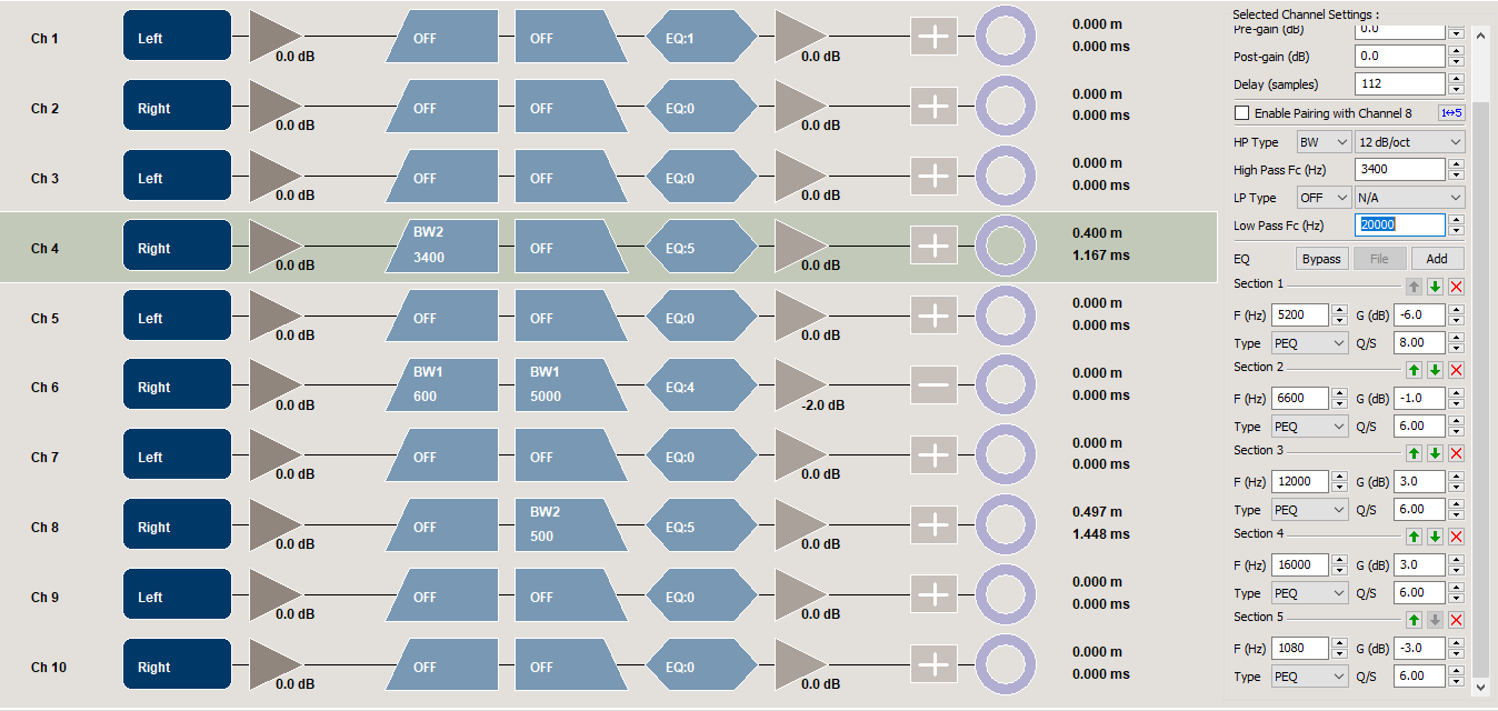

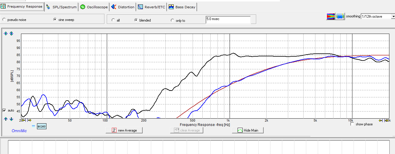

Donc, nous avons trois courbes mesurées des trois HPs et trois courbes "cibles ", il faut que la courbe de chaque transducteur se rapproche le plus possible de la courbe cible correspondante jusqu'à - 20 dB par rapport à la courbe de référence:
pour l'aigu, courbe mesurée :
courbe cible correspondante :
Corrections à partir de l'équalizer du Najda (et c'est là que l'on apprécie la facilité d'utilisation de ce type de produit) :
    soit     on obtient (pour être honnête Jean-Marc)
Courbe mesurée (noire) + cible (rouge) + obtenue après corrections (bleue):
Je m'aperçois en décrivant le processus que ce n'est pas simple de faire un CR détaillé ! J'espère ne pas être trop confus et/ou soporifique ???
