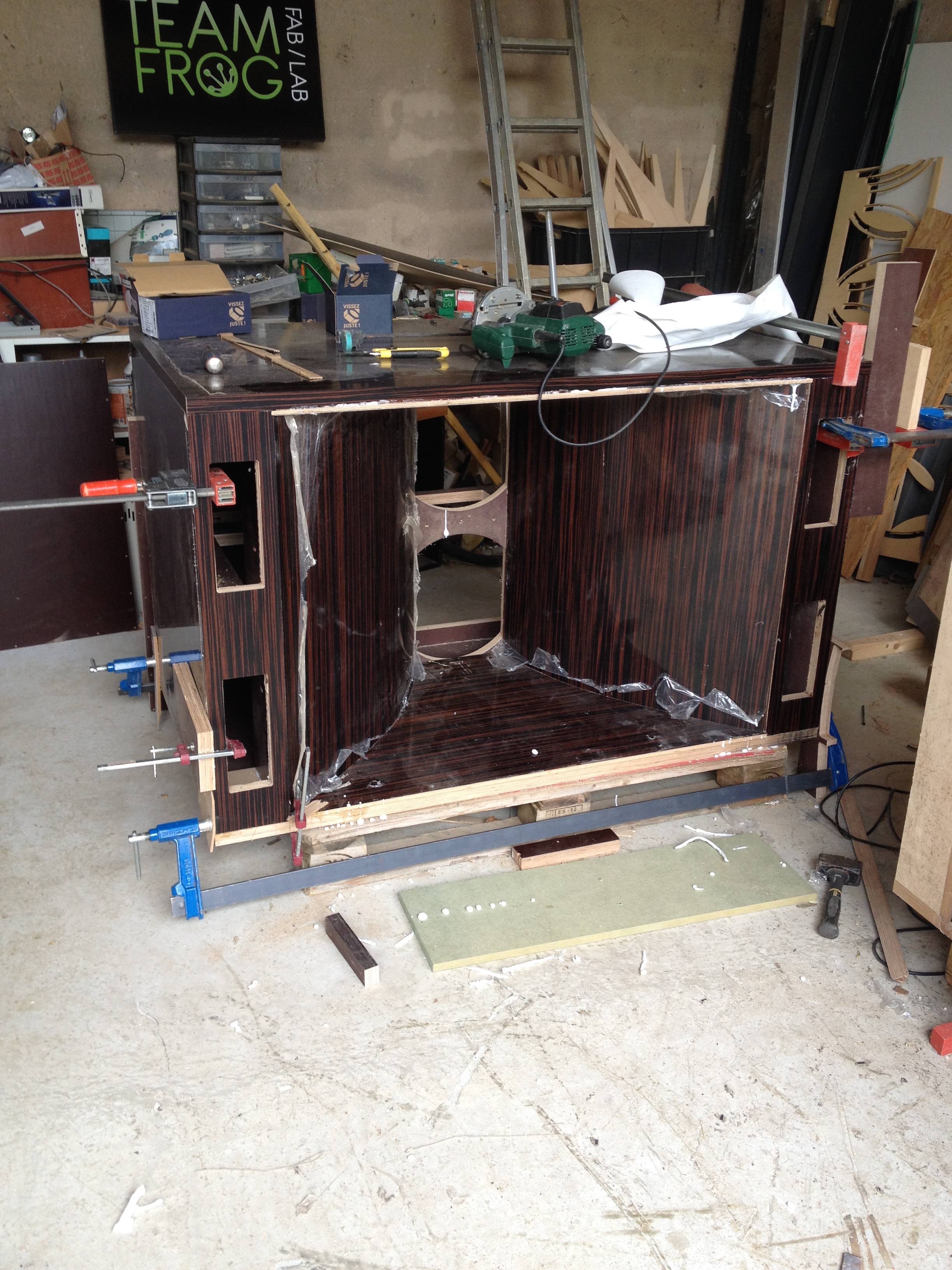

Je viendrai écouter ton systeme un de ces quatre avec plaisir, il a du bien évoluer, chez moi tout est éteint depuis deux mois pour cause de tout ce que j'ai en fabrication( les nouvelles 4550 et les 200Wood)
au fond parmi le bazard sur la photo les bases des 200w qui aujourd'hui sont en assemblage final

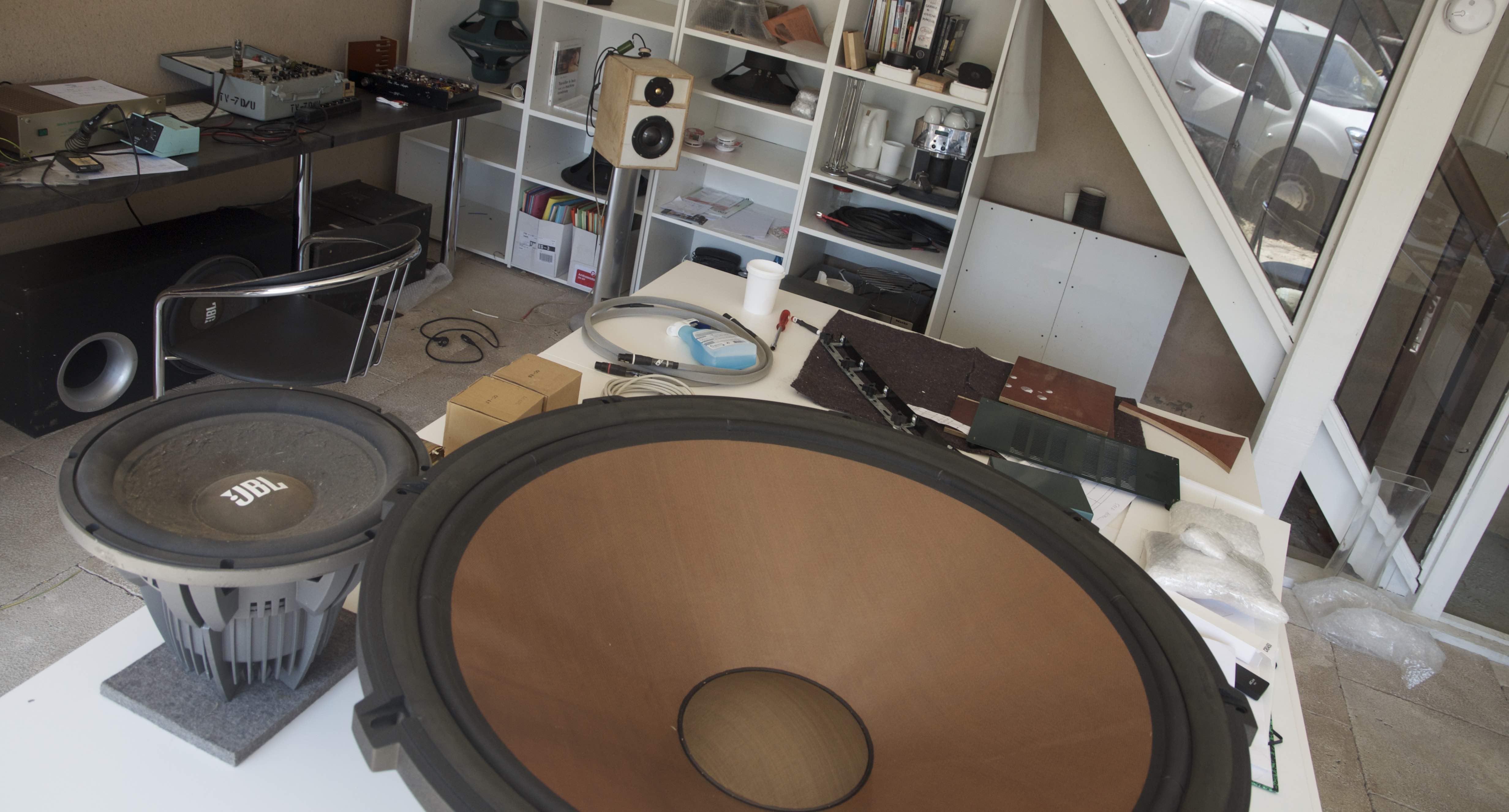

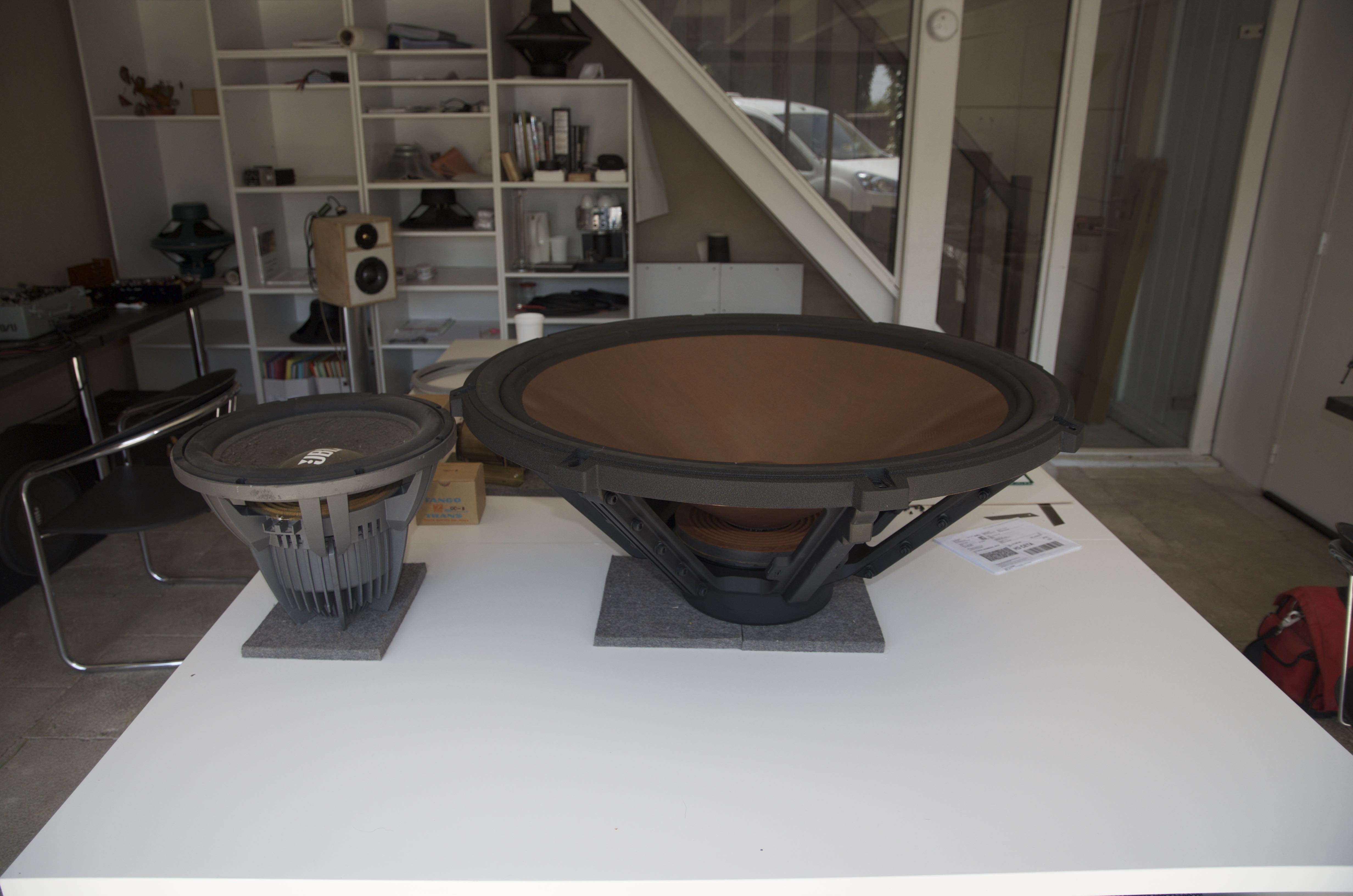

RE: SUB EN DUO - Josca - 16/08/2015
Oui j'ai cette chance Smile
Je n'ai pas conservé la caisse d'origine qui manquait un peu de rigidité, je l'ai installé dans une cavité au sol de 2500litres en béton, je le monterais certainement apres avec un pavillon pour augmenter le rendement de 100db vers 105db....
sur la photo comparaison avec un JBL 15GTI...
