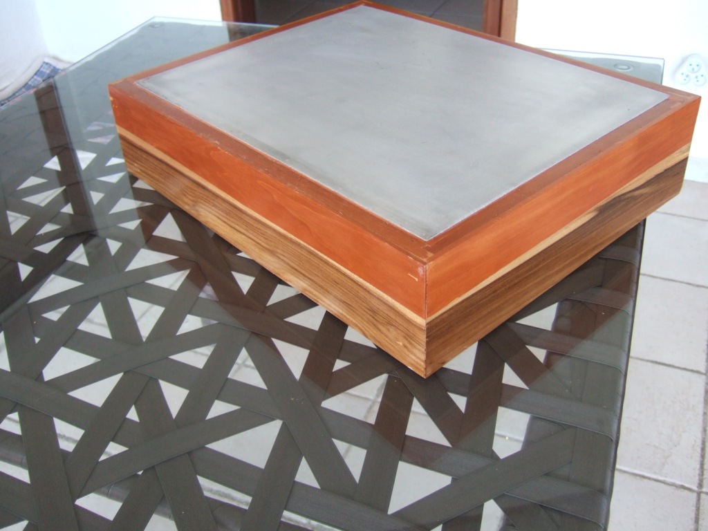

Ci-joint une photo du châssis de cet ampli 300B.
IL est composé d'une plaque d'aluminium de 4 mm d'épaisseur de 350 mm X 450 mm insérée dans un châssis en acajou massif de 25 mm d'épaisseur. Ce châssis a été plaqué avec 2 essences en massif également, bois de rose et acajou en 5 mm d'épaisseur.
Ce châssis est donc une pièce unique et le bois rose est très rare.
