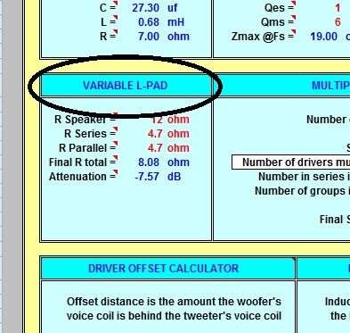

RE: Mesures de pavillon Altec 805 et de 299 - 16 ohms - Dominique - 01/01/2017
Dominique-Tanguy a écrit :mais avant cette cellule d'ėgalisation, il te faut une cellule de filtrage pour obtenir la coupure acoustique voulue, à la bonne frėquence et bonne pente.
J'ajouterai, d'après mes expérimentations, qu'il faut en tout premier lieu égaliser le niveau de l'ensemble HP/pavillon par rapport au grave. On profitera aussi de ce calcul de la cellule d'égalisation des niveaux pour égaliser l'impédance de l'ensemble HP/pavillon en vue de la ramener à celle du Grave (ex : 12 ohm -> 8 ohm). Ce travail préliminaire facilite grandement la réalisation du filtre et il est bien adapté aux filtres 12 dB Butt.
J'utilise cette feuille de calculs :
