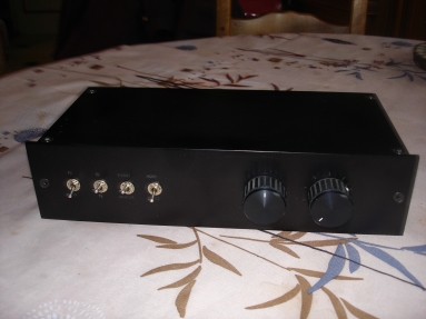

RE: Preamp passif Tocos - gege 94 - 29/05/2015
Bonsoir.
Puisque l'on parle de préamplificateur passif, voici le mien qui est le P3P de feu HP Systèmes dans une carrosserie maison, à savoir châssis en alu massif usiné, d'épaisseur 4 et 12mm pour les flancs , sur lesquels viennent se visser via des intervis, la plaque supérieure , inférieure, la face AV, et la face AR.
Tous les éléments sont polis et anodisés en noir.
Les transfos sont de marque Chrétien (mon fournisseur préféré) et des 600 ohms/10K gain 12dB, ils ont une bande passante de 5 à 65000 Hz, le potar( double) de volume, est un ALPS , celui de balance est d'origine Japonaise, enfin la sélection des sources s'effectue par des inverseurs, montage ,perçages divers, câblage et dessin du châssis"Home Made".
Voilà.
A+.
gege 94
RE: Preamp passif Tocos - philou - 29/05/2015
gege 94 a écrit :Puisque l'on parle de préamplificateur passif, voici le mien qui est le P3P de feu HP Systèmes .....
Mécaniquement et esthétiquement, c'est proche du parfait Smile
Phil.

RE: Preamp passif Tocos - JRBLUES - 29/05/2015
gege 94 a écrit :Bonsoir.
Voilà.
A+.
gege 94
On ne peut pas dire que tu aies lésiné sur les moyens, bondiouf!!!
Pourtant mon 211 en mono châssis est "carrossé" grave avec inox de 30/10 poli miroir (ça m'a coûté un max) et pèse une âne mort (55 Kg).
JR

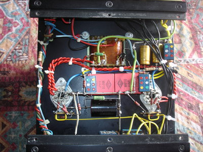

RE: Preamp passif Tocos - gege 94 - 30/05/2015
Bonjour.
Merci à vous deux ,pour vos commentaires au sujet de mon préampli passif(je n'en demandais pas tant)...
Grande première pour moi, j'ai réussi à envoyer à Mélaudia 2 photos après réduction de celles-ci...si vous êtes sages , vous aurez celles d'un autre de mes préamplis, mon préampli adaptateur di'mpédance Dubois "Home made" avec flancs amovibles, plaqués en ronce de noyer véritable de Californie ,sur support Nantex...ce type de plaquage a longtemps été utilisé pas Renault, pour ses versions "Baccara et Initiale".
Ceci dit ce préampli fonctionne depuis 10 ans.
A+.
gege 94
RE: Preamp passif Tocos - philou - 30/05/2015
gege 94 a écrit :Ceci dit ce préampli fonctionne depuis 10 ans.
Oui mais comment, pourquoi ce choix de transfo, toi aussi tu aurais des problémes de bizzz, buzzzz ou hummmmm ?
Ou c'est juste pour le gain ?
Pourquoi avoir choisi plusieurs commutateurs plutot qu'un seul sélecteur (plus grande boucle) ?
Phil.
PS : Un conseil, refait le cablage, en torsadant tout par paire, évite de connecter toutes les masses des prises rca ensemble (grande boucle de masse)..

RE: Preamp passif Tocos - JRBLUES - 30/05/2015
Phil.
comme ca :
http://www.baieaudio.com/ftp/pp_tocos/14.jpg
Ben moi!!! j'aime bien le câblage de gege 94, car tiré au cordeau, donc au plus court, bien que le tien ne soit pas déméritant, ce sont 2 techniques différentes et qui marchent.
Au vu des 2 photos, il semblerait que la section du cuivre employé par gege soit plus importante.
@ partir du moment que le géniteur/propriétaire est satisfait de son bébé, ben, laissons à César.........
JR
JRBLUES a écrit :Au vu des 2 photos, il semblerait que la section du cuivre employé par gege soit plus importante.
Oui, et alors ?
Et si j'avais mis du 4 mm° ?
Phil.
