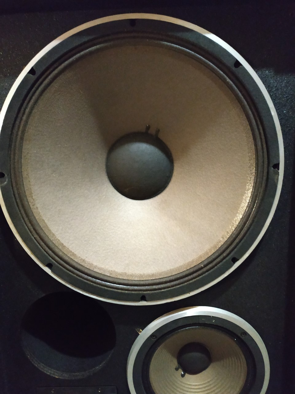

Bonsoir
il semblerait que mon E 145 102486 soit Hs .
Je n'ai plus rien à l'ohmètre lorsque je mesure la bobine .il semblerait que les dernières manip pour mesurer ses paramètres l'ait achever .
Je cherche donc un réparateur sur la région parisienne ou Normandie .J'habite entre Dreux et CHARTRES .

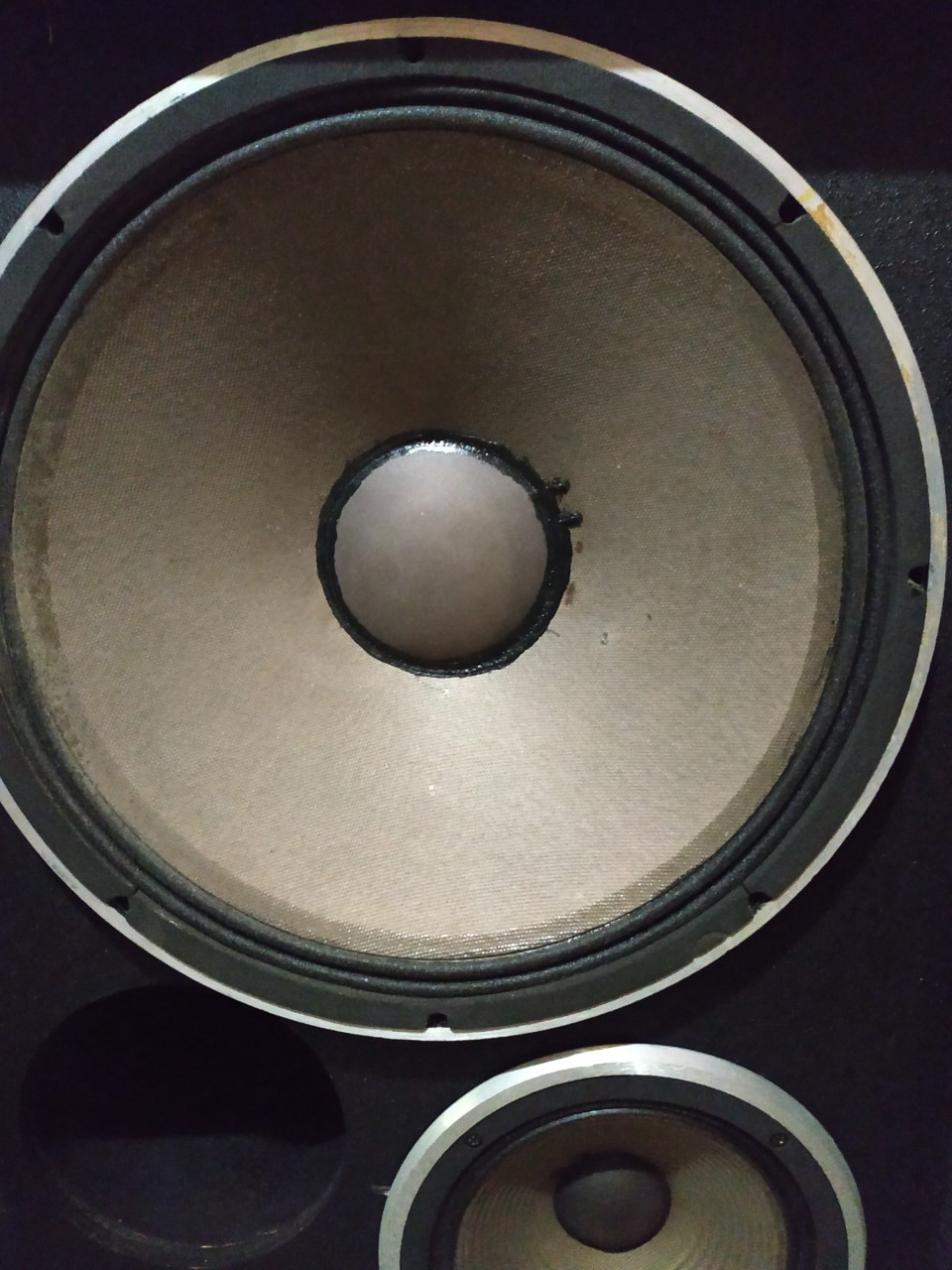

Le E145 sur la première photo a déja été (grossièrement) réparé. Est-ce celui ci qui pose problème ?
RE: Mesure d'impédance avec LIMP ou REW ? - jlac42 - 28/10/2018
Celui dont le cache noyau a été grossièrement réparé fonctionne bien .
Le HS c'est l'autre .

RE: Mesure d'impédance avec LIMP ou REW ? - Le Relais Sonore - 29/10/2018
Tu veux parler des mesures des paramètres T&S ? Si c'est le cas cela doit être lié à la méthode employée. Avec DATS par exemple il n'y a aucun souci, pas de dérive.
Pour la réparation du E145, cela ne va pas être facile. Etant donné que celui qui fonctionne a visiblement déjà été réparé avec une bobine d'origine inconnue, cela ne sera pas simple de retrouver une bobine identique pour l'autre. En sono cela n'a pas grande importance, mais en home audio, c'est autre chose. Sauf à trouver un kit jbl d'origine, il vaut mieux ne remplacer QUE la bobine mobile (éventuellement le dôme cache poussière si il a été abimé pendant le démontage). Une chose que je ferais personnellement, c'est de remplacer la bobine sur celui HS par une bobine avec les caractéristiques de celle d'origine JBL: resistance, diamètre, type de fil, hauteur de bobinage, type de support, hauteur du support. Si les mesures après réparation sont proches de l'autre hp, c'est tout bon. Si ily a trop d'écart, remplacer à son tour la bobine de l'autre hp avec la même que le premier réparé. Ceci dit c'est sous réserve de ce que l'on peut trouver au démontage (spider ou suspension affaissé )
