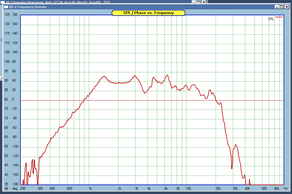

Je disais dans ma première intervention que la mesure de Mr Arai ne faisait pas apparaitre de trou de 5 dB, suite à votre remarque page 1:
<< C'est vrai que j'avais étudié la question de ce fameux trou dans la réponse de la TD2001. Sur le papier, c'est loin d'être anecdotique : il s'agit d'un trou de près de 5dB sur une octave ! >>
JIPIHorn a publier ceci :
et ceci:
on peut constater que la charge pavillonnaire a bien modifiée la courbe initiale mesurée en en sortie du moteur, Là était mon propos.
Lorsque je vois une 2001 qui chute à partir de 13khz d'une douzaine de db je ne peux que me poser des questions sur le pavillon qui le charge ??
Donc je maintiens que selon le type de pavillon chargeant la 2001 ( et pour tous types de moteur à charge pavillonnaire) la courbe résultante sera plus ou moins accidentée, avec accentuation ou non des défauts inhérents de la 2001.

Pvrx , Ne me faite pas dire ce que je n'ai pas dit, j'ai simplement exprimé le fait que certains pavillons chargeaient mieux que d'autres certains moteurs, et le ARAI sur la 2001 en fait parti.
De plus cette courbe de 2001 donné par JIPI est, si vous aviez relu le topic en question, le relevé de la bande passante de la 2001 à VIDE donc sans pavillon et à 10cm :
et effectivement il y a un méga creux de presque 10dB PP, entouré de 2 bosses; MAIS ce creux/bosses apparait très fortement diminué une fois chargé correctement, et de plus on peut constater qu'il y a un glissement favorable à un lissage naturel de la BP.
Ici un pavillon biradial façon JBL2344 made by JIPI, une linéarisation dans ce cas est devenue bien plus aisée.
Avec une 2001, FC = 800hz et pavillon n'excédant pas une trentaine de cm de profondeur, on peut largement se passer de tweeter, maintenant pour tous autres profondeurs qui sont en général liées au désir d'utiliser la 2001 bien en deça des 800hz ( données constructeurs, et fondées), il sera nécessaire d'adjoindre un tweeter; personnellement je n'adhère pas à ces configurations ( contre nature ), mais chacun est libre.
Compte tenu de ces constats, le ARAI est un excellent compromis, ou bien le 2001EX de JMF que j'aurai plaisir à découvrir; si quelqu'un en avait un et pouvait nous en donner juste la mesure, se serait on ne peut plus intérressant.
