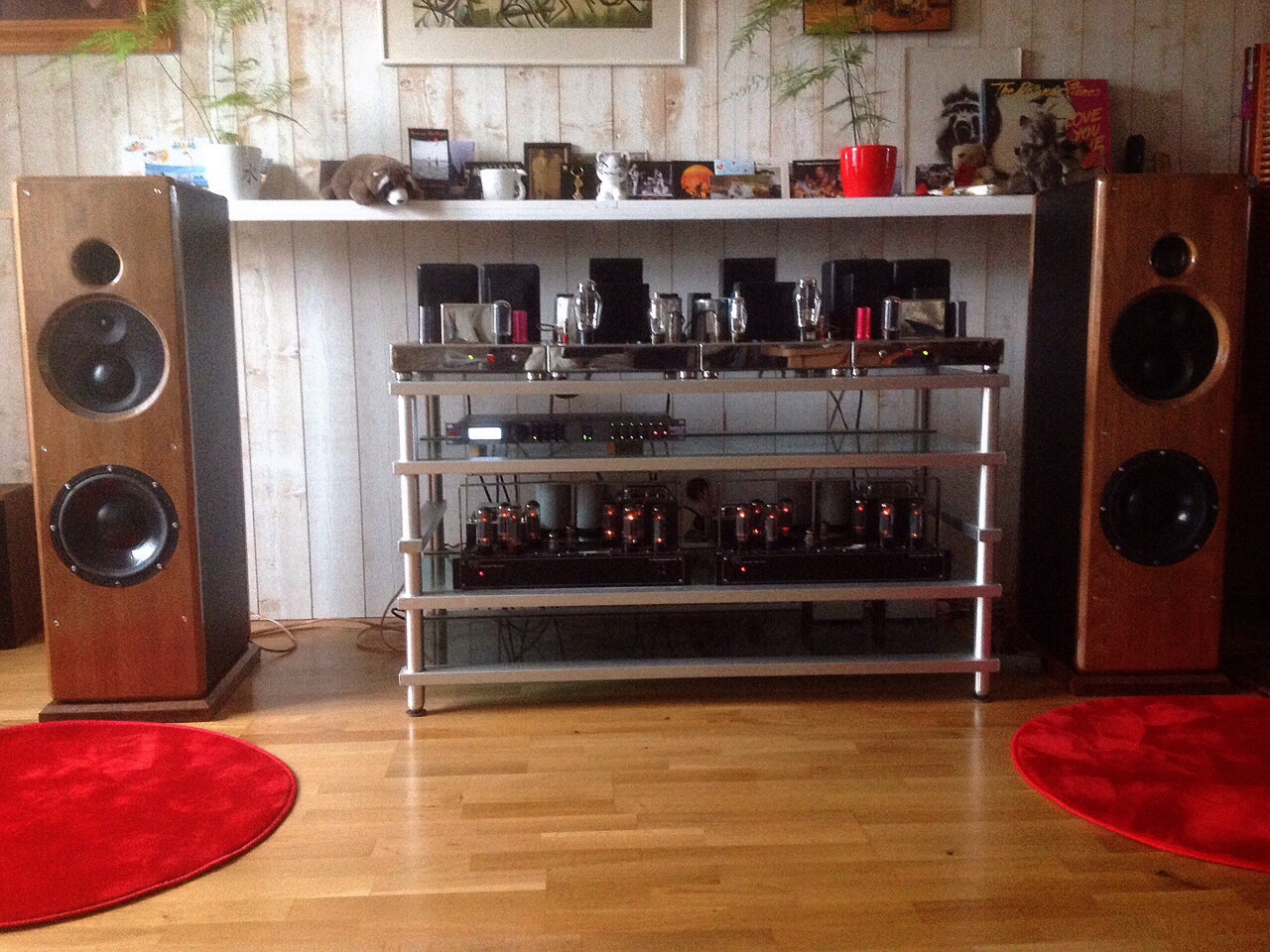

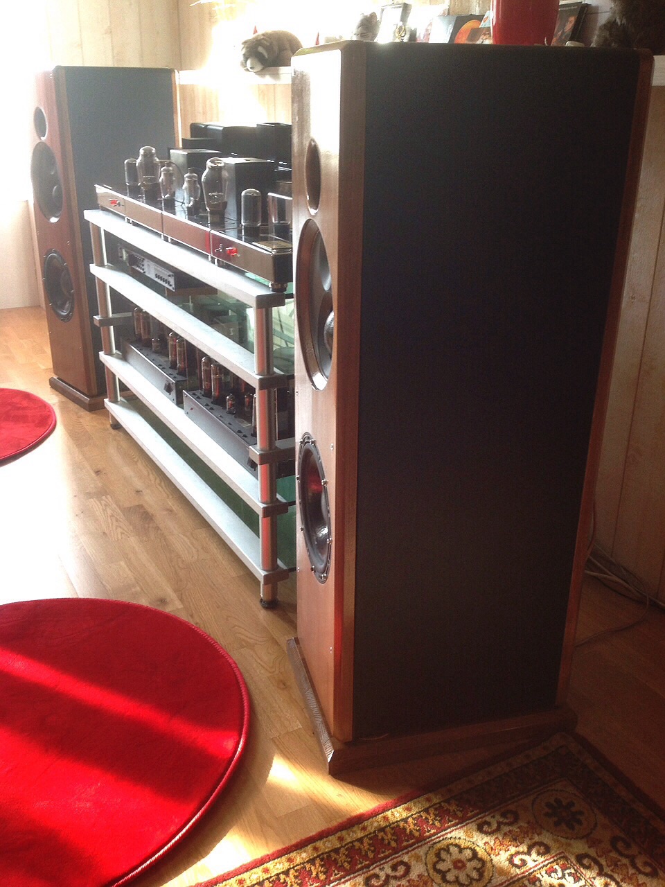

l'enceinte est tres neutre , medium de 22 pour les cotés plus tasseaux et facade et dos en bois massif de 38,.
je viens de mettre en route, ca sonne tres propre.
j'ai un tres beau grave , mais le placement dans la piece est a chercher, j'ai un grave terrible pres des murs, moins au point d'ecoute, je vais chercher le meilleur placement.
de toute facon il faut que j'attende que les hp ATC soient rodés, ca va encore bien évoluer.

Vraiment tres belles enceintes, encore un projet realisé avec gout et talent, juste une remarque, n'aurait il pas ete préférable de rapprocher le grave des autres voies?
RE: Nouveau projet : GBL A.B.O. - Bamboufou - 14/12/2014
le positionnement du grave a été defini par les frequences d'accord choisi, il n'est pas toujours jusdicieux de rapprocher trop les hp, meme si en premiere approche cela semble logique.
la position du bloc medium-aigu a lui aussi etait choisi pour etre situé a hauteur d'oreilles en place assise.
