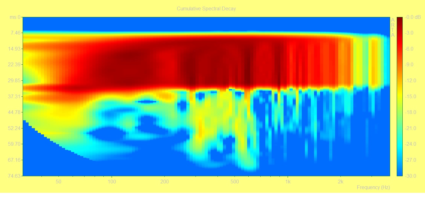

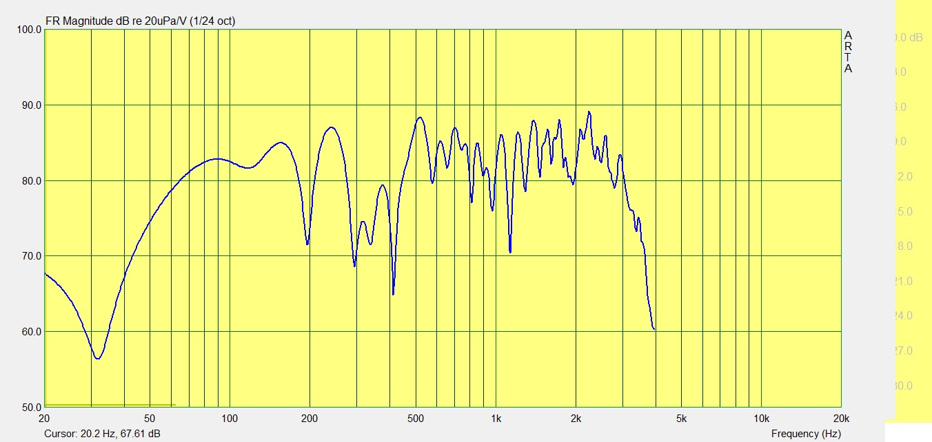

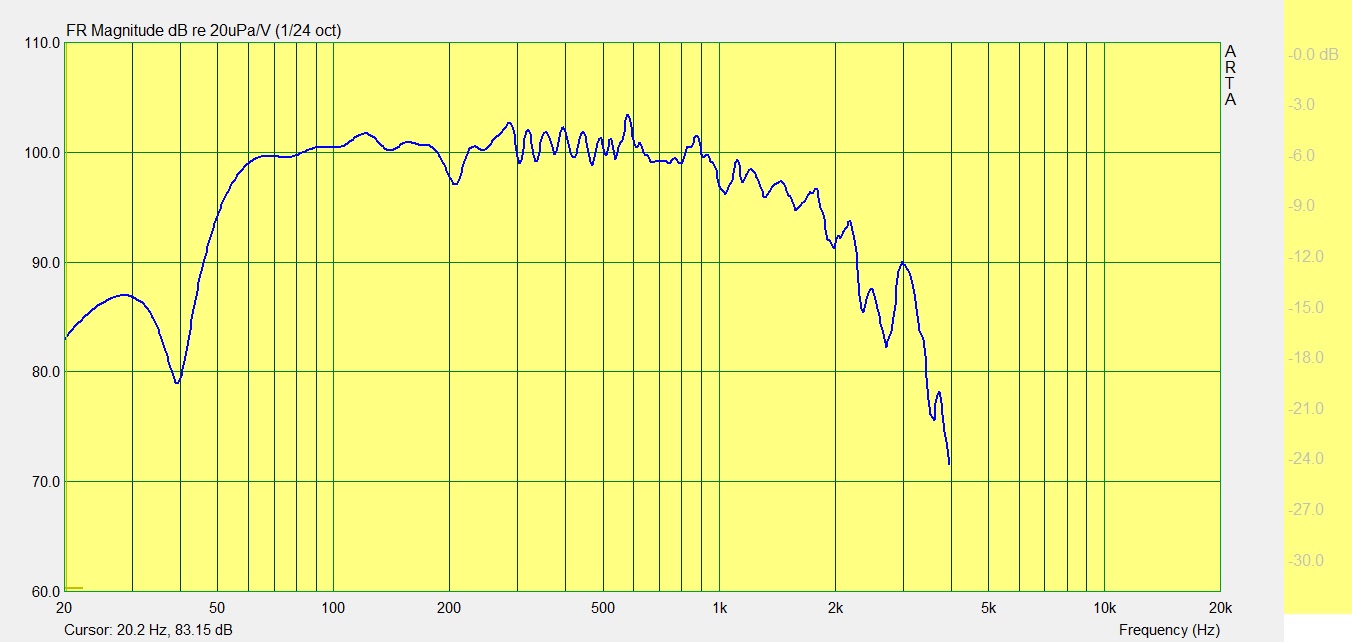

En l'occurrence, ça donne ça pour la réponse en champ proche de l'un des deux HP de Mikaël :
Et ça montre nettement la fréquence d'accord de l'évent à 40 Hz.
Par contre, pour le CSD, ça ne s'arrange pas vraiment :
On descend plus bas, mais on n'a pas de finesse d'interprétation possible.

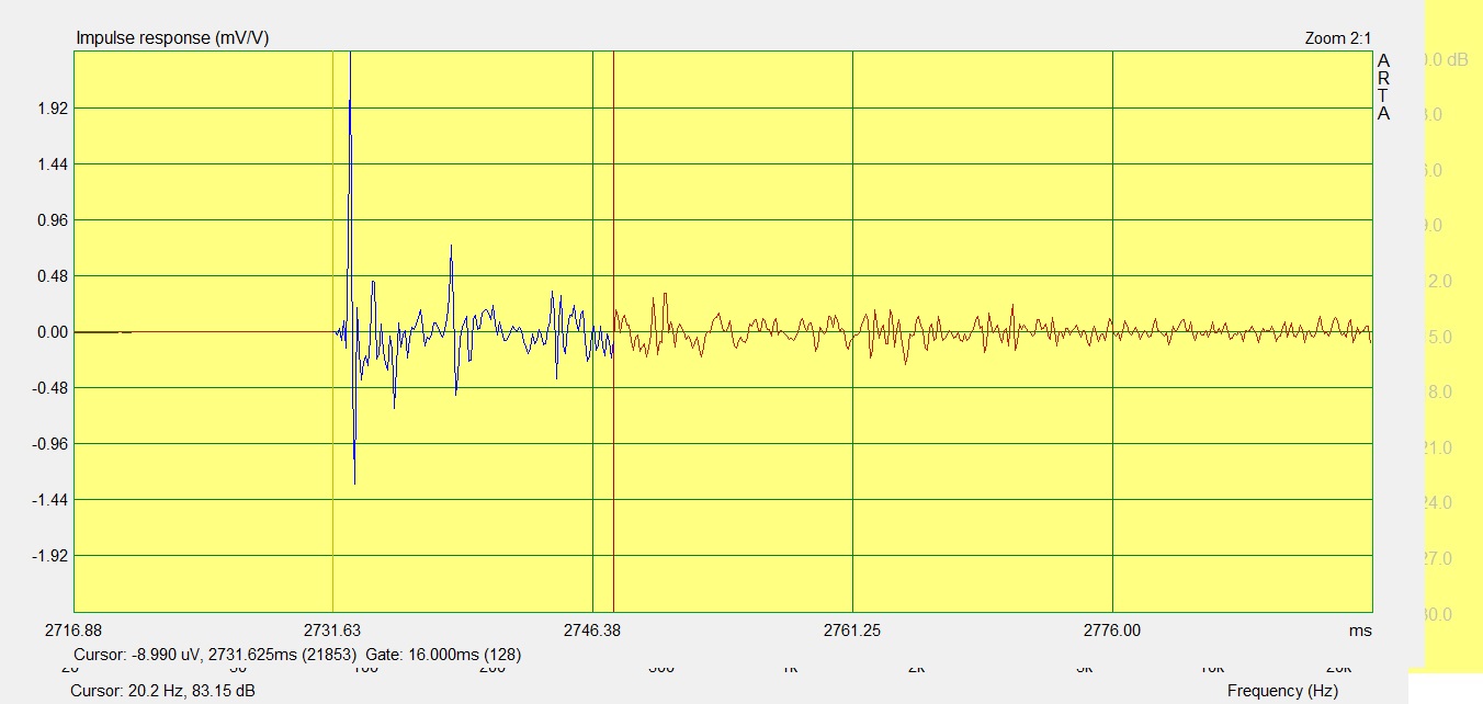

On notera également que le resampling augmente significativement la fenêtre temporelle nécessaire pour obtenir les 128 échantillons nécessaires au calcul de la réponse (exemple d'une mesure effectuée à 1m) :
On atteint ici 16 ms, et on "ramasse" donc un tas de réflexions qui viennent cochonner le relevé :
On peut remarquer également, sur les relevés de distorsion publiés dans mon précédent message, que la courbe de réponse n'est pas tronquée dans le bas. Apparemment, ARTA fait dans ce cas son resampling tout seul.

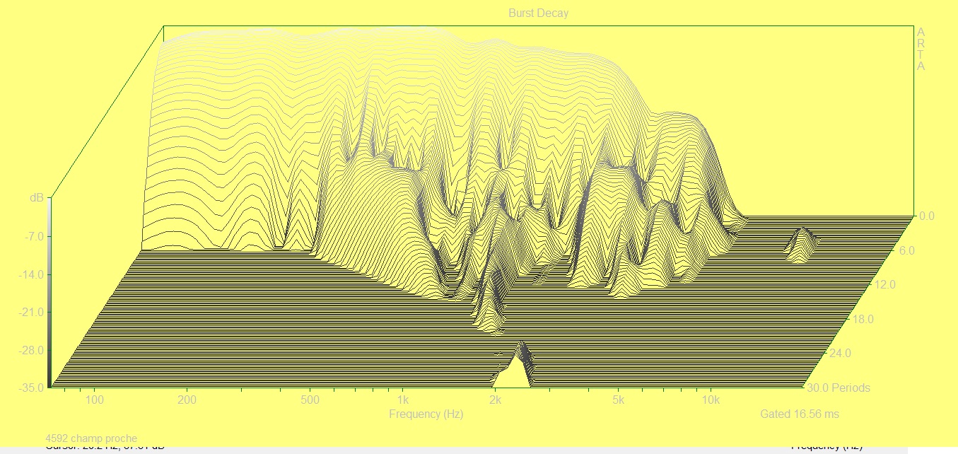

Concernant la remontée de THD en milieu de bande, je me suis livré à une petite investigation supplémentaire, en utilisant le traitement par ondelettes intégré dans ARTA pour produire le "Burst decay".
Je n'utilise jamais cette représentation, et je pense que j'ai tort : les CSD et waterfalls classiques montrent le processus d'extinction du signal selon une échelle temporelle. On peut ainsi identifier des résonances à certaines fréquences, et on voit qu'il leur faut un certain nombre de millisecondes pour s'éteindre.
Le burst decay, lui, présente le graphe selon le nombre de périodes concerné à chaque fréquence.
Ci-dessous le BD du 3874 et du 4592 :
On voit qu'il s'agit d'un waterfall "nettoyé" de toutes les saletés qui l'entachent dans le bas.
En regardant bien, on pourrait établir un lien entre la morphologie de ces graphes et les zones de distorsion observées sur les graphes du précédent message. Ce qui ne serait pas illogique, puisque les accidents constatés concernent les parties mobiles (cône, suspension, cache-noyau). M'enfin, c'est pas sûr...
Je n'ai pas non plus d'idée sur le fait que l'oreille est plus sensible à la durée d'extinction qu'au nombre de périodes à prendre en compte, ou le contraire. Ca joue peut-être sur la perception des timbres.

RE: GPA 414-8B - EBA - 13/12/2014
Bonjour Pascal,
Après avoir baissé la fréquence d'échantillonnage l'on voit bien l'accord BR à 30 Hz.
Le FST est effectivement entaché de résonnances de la pièce, mais on voit bien le rouge foncé bien étalé sur la zone 50 Hz à 1000 Hz ce qui est remarquable.
