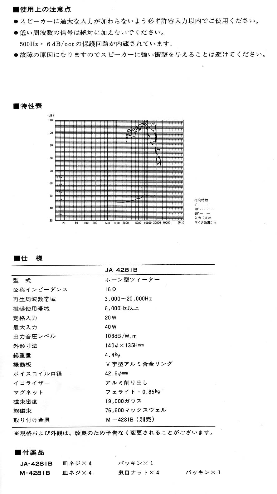

Salut Alain,
on trouve les courbes des JA-4205 et 4281B sur le net, et ce sont sensiblement les mêmes,
http://audio-heritage.jp/YAMAHA/unit/ja-4281b.html
Je pense que ce que tu entends avec ce tweeter, doit se comparer à ce qu'on obtient en mettant un "vrai" moteur, TAD2001, 1.4" ou 2" en tweeter, un son qui ne monte pas aussi haut que celui d'un ET703, mais un son "plus gros" et plus en adéquation avec le moteur qui est en dessous,
perso, je trouve que le son des tweeters est trop "petit" en comparaison du moteur en dessous, et ça ne m'étonne pas que ce tweeter Yamaha, qui ressemble bien plus à une 2" donne un son plus "cohérent" avec le pavillon en dessous.
l'avantage lorsqu'on utilise des ESL, c'est que les aigus ne rétrécissent pas trop par rapport au reste du spectre.
A+
Olivier

jeanphilippe a écrit :Coupé à 4000? J'en doute, coupé au dessus de 8khz il devient interessant, équipé d'une membrane de 2405, ce ne sont pas exactement les memes et d'ogive et pavillon en bronze on peut commencer à obtenir un tres bon tweeter.
Personnellement j'utilise le Yamaha JA-4205 equivalent au 4281B mais aimant un peu plus petit, détail, impact, finesse et filé dans le haut caractérisent ce tweeter, jamais agressif.
Pour en revenir au 2402 pourquoi le couper à 4khz alors que n'importe quelle compression monte à 6khz sans probleme avec n'importe quel pavillon, la distorsion est assez spectaculaire coupé à 4khz. Ce n'est que mon avis et les essais que j'ai faits dans le passé.
C'était coupé à 5800Hz est 18dB.

- J'utilise les tweeters Yamaha JA-4281B qui sont vraiment hors normes. Ils font un travail remarquable au-dessus des TAD 4001 !
RE: Qu'utilisez vous en tweeter - jeanphilippe - 11/04/2014
De plus la chute dans le haut de ce tweeter se fait à partir de 18khz, ecoutez vous comprendrez, beaucoup d'audiophiles avec de l'oreille comme Dominique et d'autres bien connus que je ne citerai pas ont adopté ces tweeters, y compris moi meme, le seul probleme est sa rareté.
