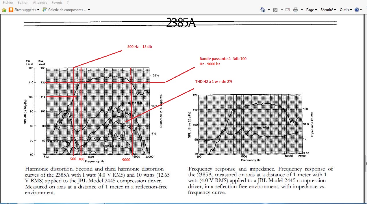

RE: rencontres MÉLAUDIA en 2014 - 8 et 9 février - audiotechno - 15/02/2014
jeanphilippe a écrit :Pas d'aigus car pas de tweeters.
Bonjour Jean-Philippe,
Il ne faut rien exagérer, la compression était une CP 750 Beyma et la courbe de réponse dans l'axe montre une bonne tenue jusqu'à 10 Khz dans une fourchette de 5 dB, et au-dessus de 10 KHz ... Je ne dis pas que c'est inutile de se polariser là-dessus, mais bon.
Je n'avais pas fait très attention à ces aigus, mais ce qui m'avait frappé, c'était la cohérence de cet ensemble monté à la va vite et la "patate" qu'il envoyait.
Mais, une écoute prolongée et plus attentive aurait peut-être influencé mon appréciation.
Alain
RE: rencontres MÉLAUDIA en 2014 - 8 et 9 février - jeanphilippe - 15/02/2014
Oui, la compression dans l'axe mais couplée au pavillon JBL, qu'en est il?
Les mesures, je ne sais pas mais mes oreilles m'ont dit : ne montent pas bien haut, de la patate oui evidemment avec un pavillon 60°, ok pour le cinema ou la sono par contre pour un systeme audiophile.... Pas vraiment en finesse tout ca.
RE: rencontres MÉLAUDIA en 2014 - 8 et 9 février - EBA - 15/02/2014
Bonjour Alain,
Tu n'as pas du lire mon post en page 4.Rolleyes
Le pavillon coupe à 9000 Hz à - 3 db, alors il ne risque pas de monter à 10K (-10 db mini) !
Et si vous souhaitez être sûr, vous regardez la courbe de la 2445 en wave tube et avec un 2380.
La 2445 coupe à 10 K comme la CP 750, mais les pavillons 2380 et 2385 ne suivent pas.
Je republie encore une fois.
Cdt.
