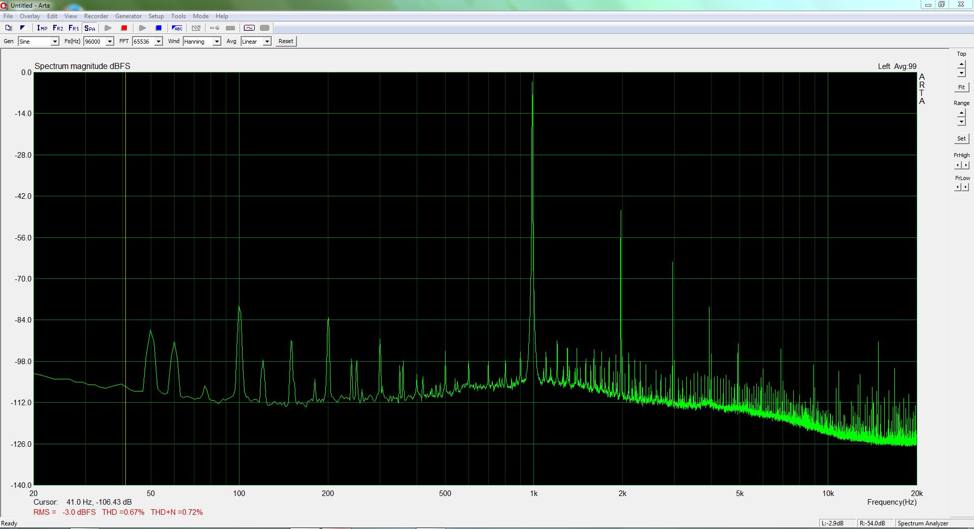

Pour en revenir au mesure de THD que tu as fait sous ARTA , c'est "beau" Cool

Je croyais avoir précisé...je ne publie jamais de simu sans prévenir Cool(et je n'ai pas souvenir d'avoir publié de simu par ailleurs...)
Les graphiques sont donc bien le résultat de mesures, réalisées avec STEPS + Carte son réglée en 24x96 + sondes maison...
et comme je l'ai écrit, un sabre SA9023 en interface USB -> I²S, réglé en 16x96.
Le DAC est un philips TDA1543 'Genuine'.
Le swing mesuré sur la sortie (AOL/AOR) du TDA est de 150 µVcrête à 0 dBFs avec le convoyeur utilisé, ce qui revient à une impédance d'entrée dudit convoyeur d'environ 0.12 Ohm.

Reste le débat sur le spectre de distorsion. En ce qui concerne le 1543, le spectre explique bien amha pourquoi la conversion directe par résistance a la préférence de nombreux audiophiles, qui préfèrent un chouïa d'H2 suivie d'un joli dégradé...Rolleyes
