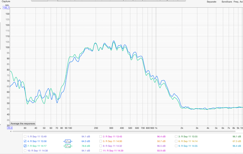

Avant de monter les Celestions je fais toute une série de relevés sur REW de mon système 6 voies avec les BMS sur les Sato, avec entre autre le Sato seul, mais aussi inséré avec le reste des autres voies, plusieurs variantes au choix.
Ces préalables acquis, je passe donc à l'étape 2 : montage des Celestions sur les Sato, et je recommence les mêmes séries de mesures avec les même réglages, micro au même endroit qu'avec les BMS, tout pareil.
Mesures faites au point d'écoute car c'est ce qui m'intéresse dans un 1er temps... ce que j'écoute dans mon canapé.
Fenêtre fermée.
Je commence à vous montrer 2 images qui montrent
1/ que le Celestion descend plus
2/ qu'il y a une anomalie répétée avec les 2 différents moteurs à pile 200Hz.
> Rotation de phase, problème lié à la fréq. de résonnance des moteurs, ou la pièce qui annule des ondes... ?
Je ferai des mesures en champ proche pour voir si cela change.

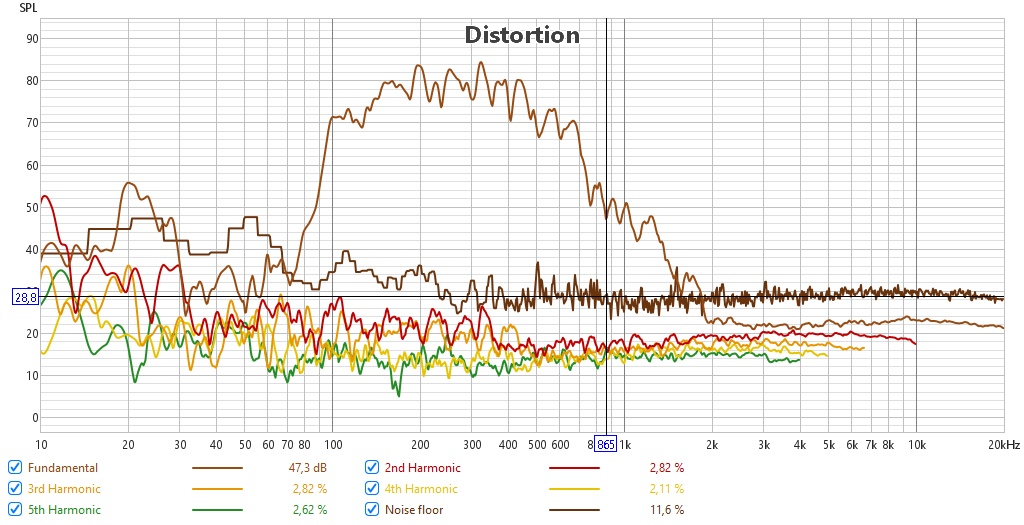

Un point important : la casse sur les moteurs qu'on fait descendre trop bas.
Avant de tester le Celestion sur les Sato, j'ai fait un test :
J'ai envoyé le bruit rose filtré qui me permet de sonoriser mon salon à très fort volume avec mes BMS 4599 sur les Satos, filtrage à 120-350Hz, puis j'ai envoyé ce même signal audio sur un HP à cône classique : le Monacor SP-200X...
Le résultat est "sur-le-cul-tant" :
Ce signal qui pourrait sonoriser un local de 200m2 sur les Sato... est à peine audible sur le Monacor... c'en est troublant !
Les Sato ont une capacité à amplifier les son par l'adaptation d'impédance des pressions acoustique "gorge-bouche" qui est IMPRESSIONNANT !
Pour info, quand j'ai mesuré le Monacor il était sur ma table ordinateur bien plus près du micro que ne le sont les Sato (Monacor à 1m du micro, alors que la bouche des Sato est à 4m)
> Monacor : REW m'indiquait 45db de vol.
Les Sato quand à eux à 4m culminent à 105db........!
Le très faible volume envoyé dans les Celestion (à l'aune de ce qui sort du Monacor) m'ont totalement rassuré... casse impossible...
J'ai mis la main sur la membrane du Monacor en cours de test : très peu de débattement...
Donc :
> Sato sur moteur 2"
> fréqu. de coupure électrique à la louche entre 120 et 350Hz
(le réglage par potar du filtre RANE analogique est très vague sur les fréquence exactes).
Bleu vert le Celestion,
Bleu le BMS :

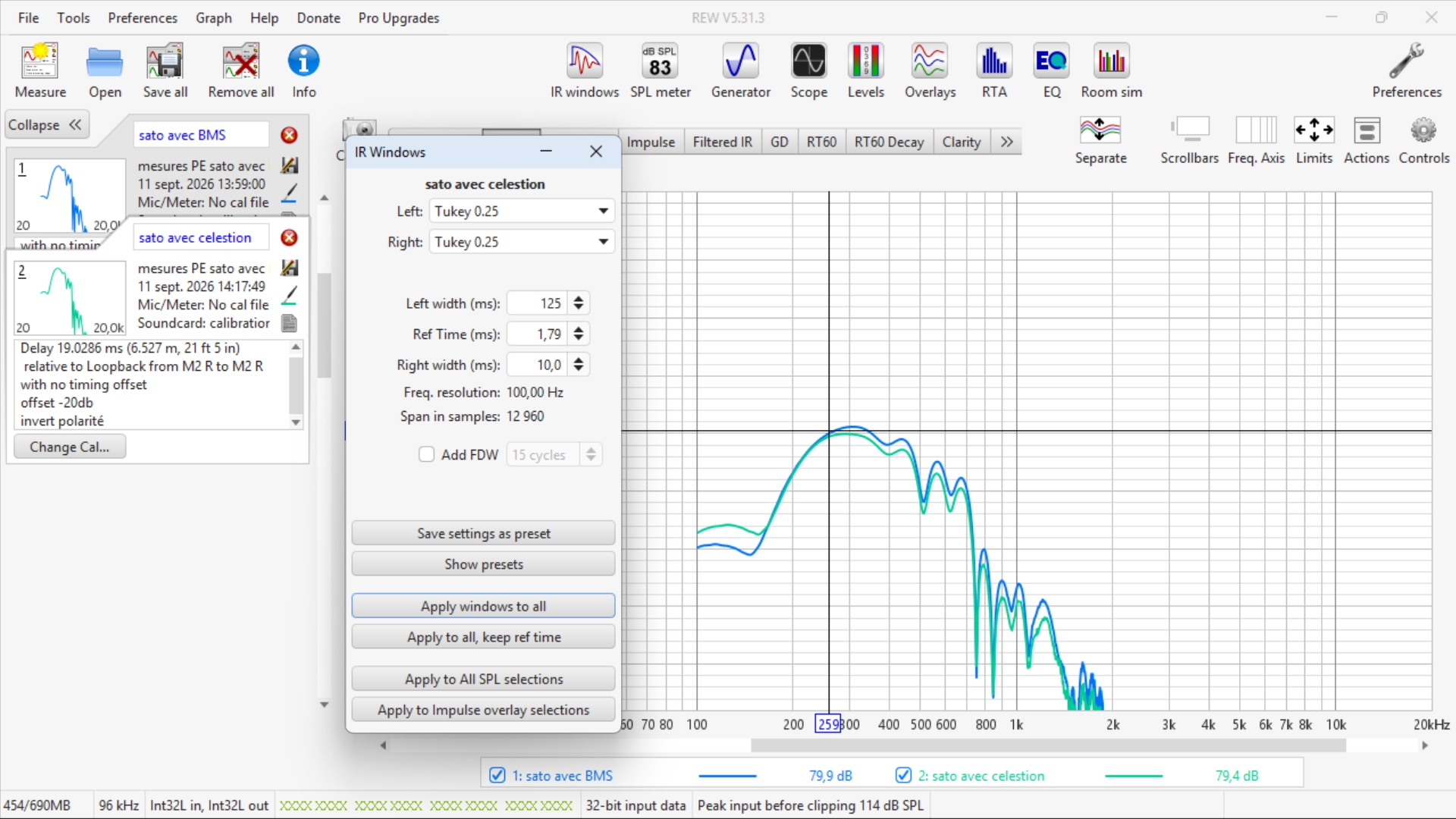

merci denis , c'est en partageant tes mdat que tu vas pouvoir progresser beaucoup plus rapidement .
par exemple en calant tres mesure en supprimant les temps de vols et les fenêtrant correctement de maniere a afficher les phases (phase , phase minimale et excess phase ) avec le minimum de perturbations de la piece .
correction aproximative du niveau spl non calibré avec le noise floor moyen autour de 30db dans le medium aigu :

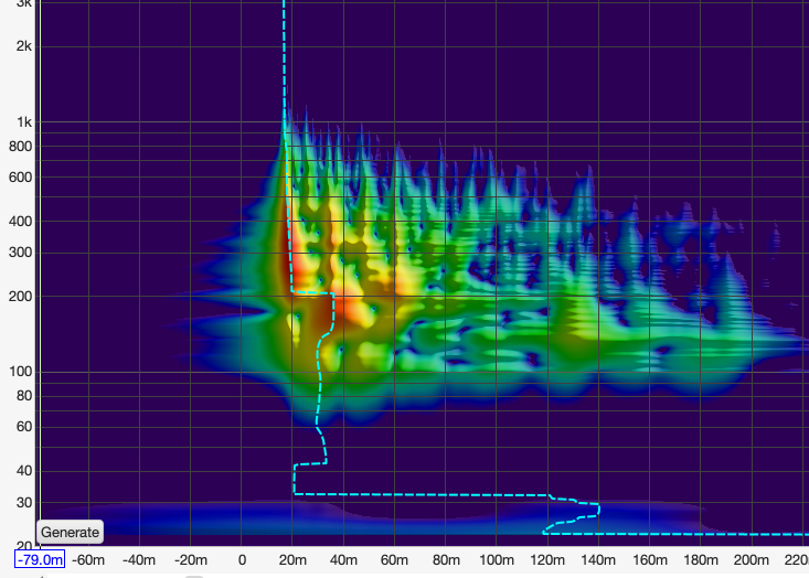

le wavelet montre un gros defaut temporel a 200 hz
préparation de l'affichage des phases , ok seulement dans ces deux mesures , en inversant la phase de la mesure dans rew :
autrement tout est brouillé comme dans cet exemple :

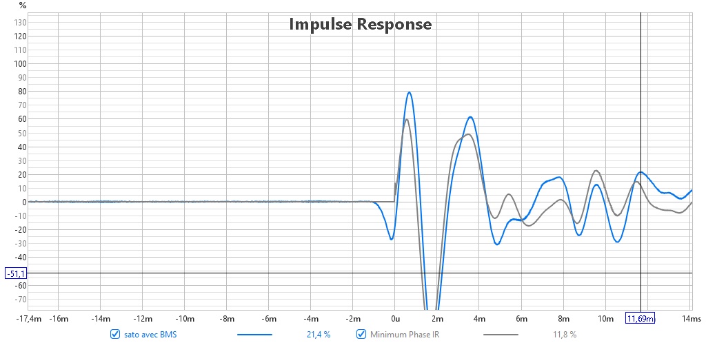

calage des mesures en phase min , avec suppression automatique du temps de vol avec la fonction estimate irdelay :
la phase sans fenêtrage montre le meme pb temporel constaté sur le wavelet avec des retournements  de phase intempestifs , causées tres problement par des reflexions dans la piece comme par exemple sur le sol  :
affichage de la phase ok avec un fenetrage de 10ms :

Salut mastro,
Pas sûr de partager tes conclusions, notamment sur le calage optimal du t0, IR Delay est à la rue avec l'impulse de forme non-académique, le step n'est pas catégorique, les mesures sont faites de trop loin pour être sûr pour ma part.
Mais elles sont lisibles par ailleurs, c'est une bonne nouvelle et un très bon début pour dechab qui utilise bien son matériel désormais.  Tongue
Perso je les referais de plus près, afin d'avoir possiblement moins de réflexions, plus de niveau et de champ direct, afin de pouvoir trancher avec un step plus franc.
On verrait tout cela mieux. J'essayerais d'être à 2m de la bouche par exemple et d'être bien éloigné des parois (distance obstacle supérieure à distance mesure).
Une mesure directement à la bouche supplémentaire ne coûte rien, mais ne serait pas valable en termes de courbe de réponse.
Point délicat que de mesurer avec justesse de gros composants ! Smile Il y a aussi probablement des réflexions supplémentaires à l'intérieur du Sato.
Mais dechab peut déjà aussi (re)vérifier toute la chaîne de mesure pour savoir si quelque part dans son câblage ou ses amplis, quelque chose inverserait électriquement la phase :
soudure câble, switch, préamp ou ampli qui inverserait la phase ? (je pense que le branchement du moteur à l'ampli est a priori OK)
