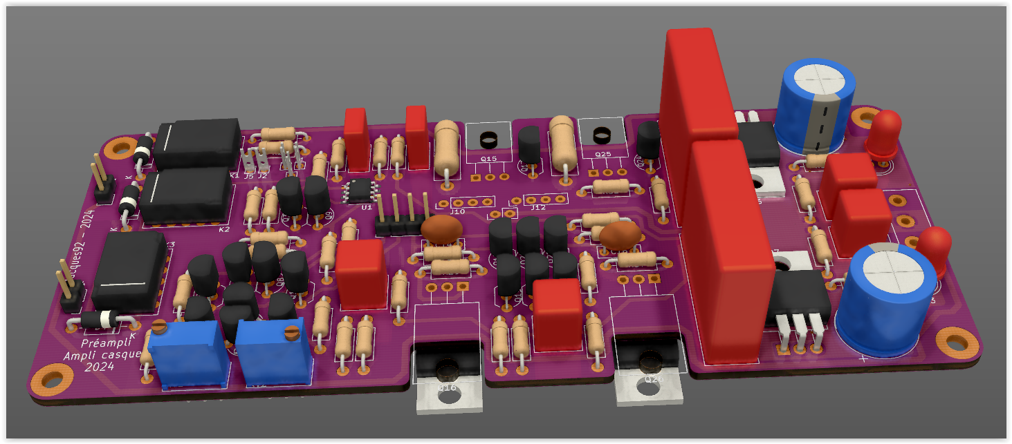

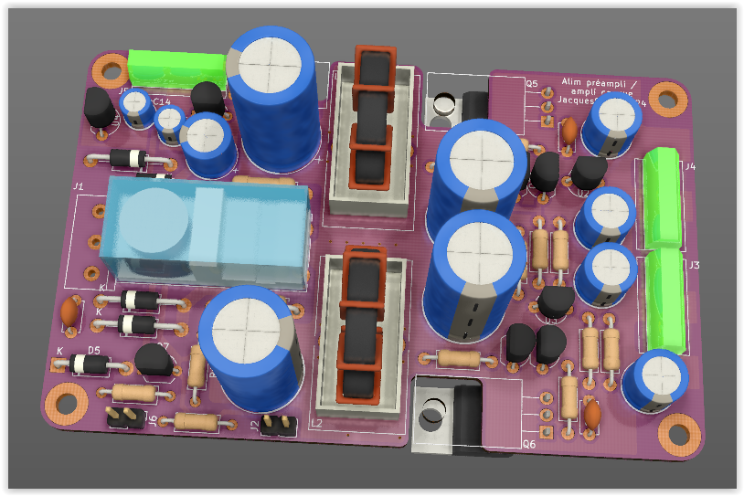

Schéma et épreuve 3D de la carte Ampli : intègre l'ampli + la sélection de gain + la sélection de la source + une stabilisation d'alim locale
Idem pour la carte alim : elle fournit +/-13.5 pour les carte ampli, du 12.5V pour les relais et du 5V permanent pour l'électronique de commande. En mode arrêt seule l'élecronique de commande est sous-tension avec Le transfo, redressement et l'alim 12V locale.

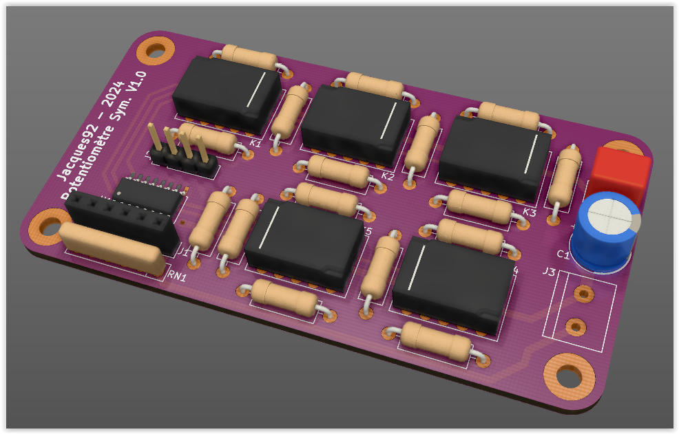

Potard à relais :

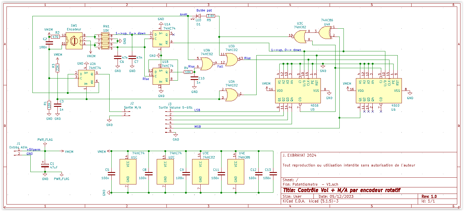

Pour l'encodeur rotatif : fonction de volume, marche / arrêt via appui sur le bouton qui commande le relais de l'alim, et une LED d'indication de butée pour volume Min ou Max. Ca tient sur un petit PCB de 40x40mm qui correspond à la hauteur du boîtier

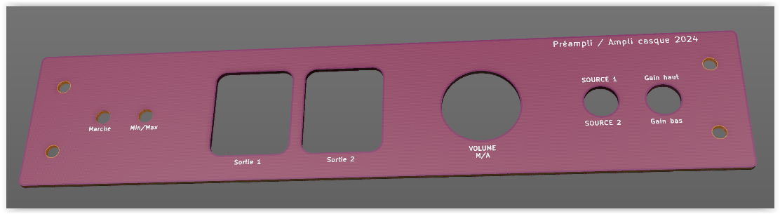

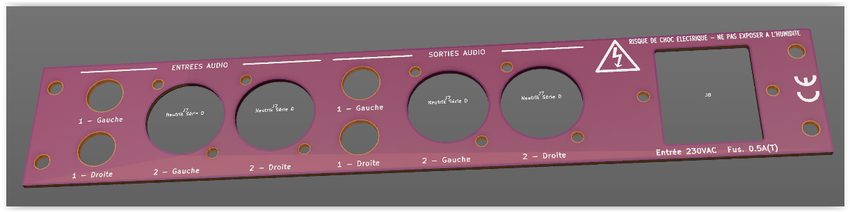

et les faces avant et arrières du boîtier : Il est prévu deux faces avant superposées pour avoir un effet d'incrustation des boutons de commande et des connectiques. On part sur du blanc.

Tu as utilisé quoi pour la conception des faces avant et arrière?
Les embases casque sont des connecteurs type D Neutrik? Auquel cas ton ouverture pourrait etre circulaire et les positionner par l’arriére de la face avant.
Tu as fait une déclaration de certification CE? Sinon c’est illégal d’en utiliser le logo.

Kicad pour les faces avant et arrière
Pour le logo : non, tu n'as pas à faire une déclaration préalable. Tu le mets si ton design et la Fab est à la norme et que tu es capable de le démontrer. De toute façon c'est pour moi.

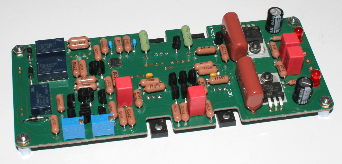

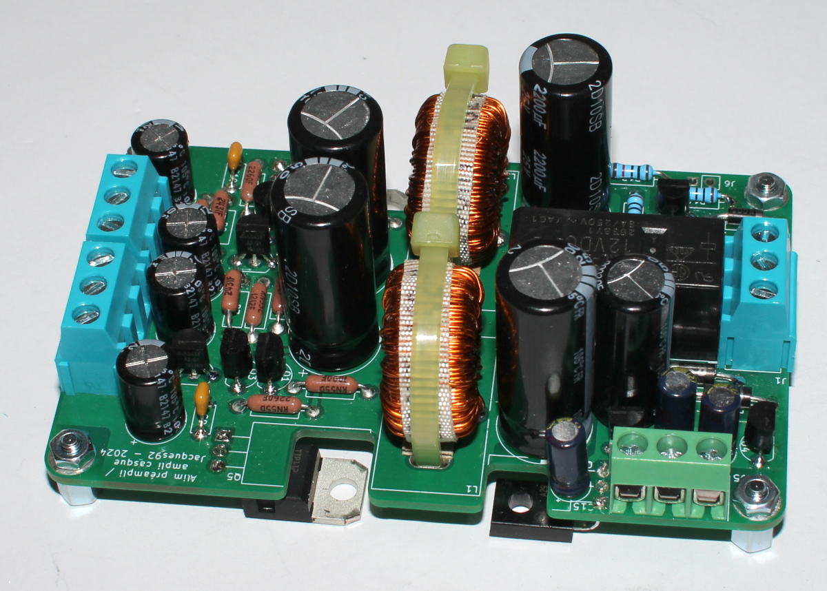

RE: DIY : Préampli / Ampli casque - jacquese - 13/04/2024
La carte alimentation et un canal d'amplification montés.
Sur la carte ampli, nos amis de JLCPCB ont oublié la sérigraphie. C'est dommage pour des PCB en Teflon. J'ai perdu pas mal de temps à identifier les emplacements pour chaque composant. La suite : tester le canal monté (banc + écoutes), ensuite on passe à la partie réglage de volume.
