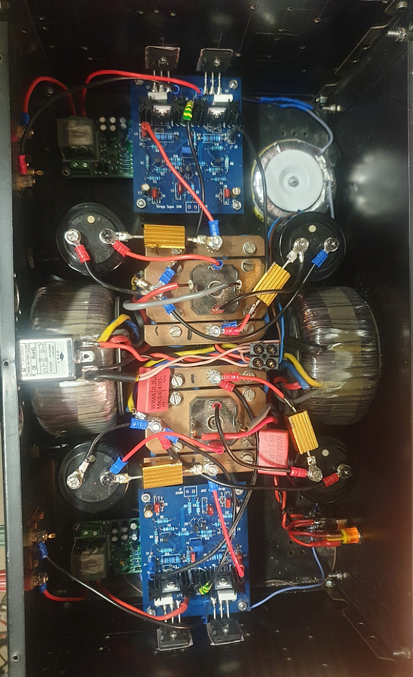

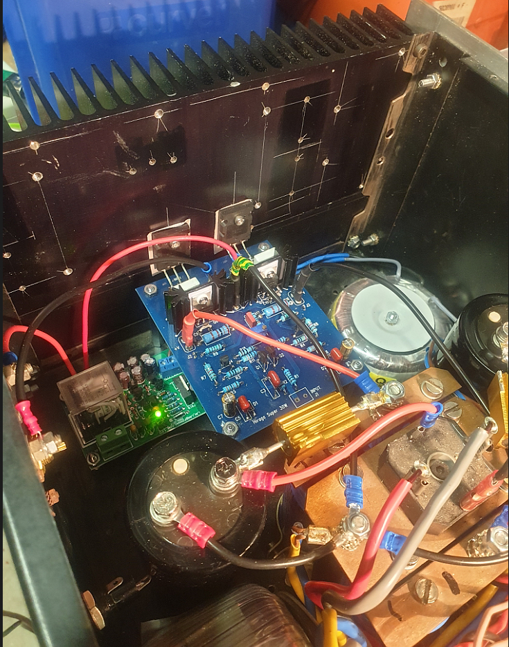

Bonsoir à tous,
Devinez qui vient dîner ce soir !
Alimentation à +- 35 V
Réglage de sortie à +- 10 mV
Par contre le dissipateur thermique monte à 82 °
C'est très très chaud.... Sad
RE: Et un Hiraga30W de plus, la famille s'agrandit - escartefigue33 - 19/06/2022
Si le dissipateur est à 82°C, les transistors ne doivent pas être loin de 100°C, ça commence à devenir limite.
Je ne sais pas ce que tu as utilisé comme isolant, perso, j'utilise soit de la céramique, soit du mica légèrement graissé.
Les isolants silicones sont moins bons.
Vérifie le courant de repos en mesurant la chute de tension sur les résistances céramique.
Mon 30W ne dépasse pas 40°C en fonctionnement avec les dissipateurs (très efficaces) achetés chez Audiophonics.
Quelle est la tension sur les capas de filtrage ?
Le transfo me semble bien petit, c'est lui qui fournit le courant de recharge, il ne sert à rien de monter des grosses capas si le transfo ne peut les alimenter, vérifie s'il chauffe en fonctionnement.

RE: Et un Hiraga30W de plus, la famille s'agrandit - gebesoft - 19/06/2022
Bonjour Gérard,
C'est un double mono. 350 VA par canal de tranfo.
135 000 µF de chaque coté !
Je mets les 2 cotés en fonction cet après-midi.
Et je mesure les températures.
Pour les isolants, je vais acheter des céramiques.
Autre chose, dois-je brancher la terre du secteur au coffret ?

RE: Et un Hiraga30W de plus, la famille s'agrandit - jsilvestre - 19/06/2022
(18/06/2022-16:21:48)gebesoft a écrit : Bonsoir à tous,
Bonjour Gérard
fait trop chaud sur ton radiateur, beaucoup trop chaud le dîner va brûler!!!
Si j'ai bien suivi le courant de repos préconisé est de 1.2A, dans ce cas les transistors de sortie dissipent 1.2A x 35 Volts = 40 Watts chacun.
Pour avoir une idée de la température des jonctions il faut ajouter à la température du radiateur les élévations de températures dues aux résistances thermiques des interfaces, jonction - boitier et boitier radiateur.
La résistance thermique jonction boitier de ces transistors est donnée à 0.85°C/W, celle des meilleurs isolants entre le boitier et le radiateur est dans les mêmes eaux. La Rth totale est de l'ordre de 1.6°C/W ce qui donne une élévation de température de 64°C avec 40W. La température des jonctions approche alors 82°C + 64°C = 146°C !!!
Actuellement j'ai peur que la situation soit pire encore. La Rth des isolants de 0.85°C/W prise pour le calcul est celle d'un isolant déjà bien performant créé pour remplacer les isolants céramiques chers et fragiles:
https://www.mouser.fr/ProductDetail/Bergquist-Company/SPK10-0.006-00-104?qs=jQRjkUoUCJeGo0A%2FFdgwTg%3D%3D
Bien possible que la Rth de ceux que tu a monté soit encore plus grande et la température des jonctions encore plus haute...
Si cela t'es possible essaye de trouver un moyen pour appuyer très fort sur les boitiers des transistors pour faire baisser la Rth des isolants par exemple avec une barre appuyant sur leur dos.
Le radiateur est trop petit, si tu as plus gros... Sinon reste la possibilité du ventilateur, un gros modèle sous alimenté pour limiter le bruit.
