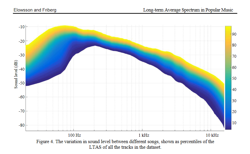

Voici une étude de spectre d'une dizaine de pièce de musique populaire.
le niveau dans les extrêmes (20Hz et 10kHz) chute fortement mais c'est en BF que l'on trouve les plus grand écarts. Le niveau maximum se situe 100Hz et 1000Hz.
Donc oui l'expérience d'un système capable de générer du 20Hz est intéressante. Pas forcément besoin d'un débit de malade en BF domestique fuir les 38-46cm asthmatiques à 20Hz, préférer un équipement qui puisse s'adapter à l’acoustique de la pièce en étant mobile.
