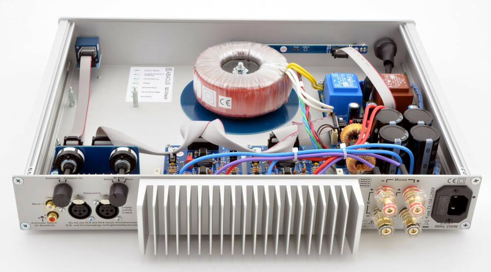

RE: Masse terre cablage - JM Plantefeve - 30/01/2021
La classe II appliquée à un amplificateur :
Chez Abacus.
Bien à vous, Jean-Marc.
RE: Masse terre cablage - PFB - 30/01/2021
JM Plantefeve a écrit :Bonjour,
Chez Abacus.
Et les courants de fuite circulerons comme d’habitue par le Neutre...
