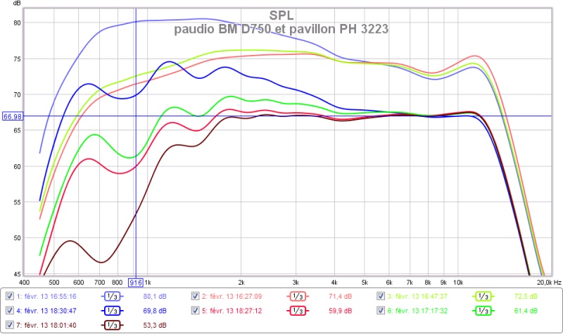

RE: Quoi de neuf en Monaco du Nord. - Bamboufou - 13/02/2016 RE: Quoi de neuf en Monaco du Nord. - Bamboufou - 14/02/2016 1 ere série de mesures des compressions P Audio et des pavillons. RE: Quoi de neuf en Monaco du Nord. - Bamboufou - 14/02/2016 _ courbe bleue pale : sans filtre _ courbe verte pale : 6 db / 6mF _ courbe rouge pale : 6 db / 10mf puis mesures au point d'écoute. _ courbe bleue : sans filtre _ courbe verte : 6 db / 6mF _ courbe rouge : 6db / 10db _ courbe marron : 12db / 6 mf + self 10 mH RE: Quoi de neuf en Monaco du Nord. - pvrx - 14/02/2016 Bonsoir Gilles Je suppose que les mesures sont effectuées dans l'axe. Peux-tu donner des précisions supplémentaires sur la mesure ? Notamment : distance de mesure, lissage de la réponse, fenêtrage droit ? Apparemment, ça coupe plus tôt que sur la doc constructeur. Pascal RE: Quoi de neuf en Monaco du Nord. - Bamboufou - 14/02/2016 Bonjour Pascal les trois courbes du haut sont faites a 50 cm dans l'axe , hauteur micro et hp = 90 cm. les courbes plus basses sont faites depuis le point d'écoute soit 2,80 M. lissage en 1/3 octave. la courbe semble bien reguliere de 2000 HZ jusqu'en haut. et P Audio recommande de les utiliser a partir de 1000 HZ mini. je dois travailler mon filtrage ( corrections RC ) ce n'est que les 1 er tests pour voir le potentiel du couple compressions pavillons. apparement les mesures se détériores quand je m'éloigne au dela de 3 mètres et plus. RE: Quoi de neuf en Monaco du Nord. - pvrx - 14/02/2016 Je trouve ces réponses déjà très belles à la distance d'écoute. Que ça se détériore avec la distance est parfaitement normal. Le lissage en tiers d'octave donne un sacré coup de rabot aux irrégularités de réponse, vite nombreuses en intérieur. Mais, après tout, les experts en psycho-acoustique indiquent que c'est la largeur de bande qui reflète le mieux la perception auditive. Pascal RE: Quoi de neuf en Monaco du Nord. - Bamboufou - 14/02/2016 et puis les mesures ne représentent qu'une forme de reponse mais n'indiquent pas tout. tu sais bien que bouger un micro de presque rien peut changer la reponse , etc... Donc, globalement je trouve aussi que ces premières mesures sont encourageantes et que bien utiliser dans ces possibilités, ces compressions-pavillons devraient donner satisfaction. j'ai deja utilisais ces deux pouces sur pavillons Marco JMLC de 80 cm, c'etait tres impressionant. RE: Quoi de neuf en Monaco du Nord. - francisbr - 15/02/2016 Bonjour Pascal, pvrx a écrit :Le lissage en tiers d'octave donne un sacré coup de rabot aux irrégularités de réponseC'est sûr qu'avec un lissage 1/3 d'octave, on ne voit pas grand chose... On peut quand même remarquer que la compression perd environ 10 dB entre 1,5 et 8,5 kHz. A+ Francis Brooke RE: Quoi de neuf en Monaco du Nord. - pvrx - 15/02/2016 Gilles, Pour ce que tu veux faire, je te suggère de passer en mode RTA avec un signal en bruit rose, et de faire la mesure micro à la main en effectuant un balayage dans l'espace. Ceci donne une mesure moyennée plus réaliste, et plus pratique pour peaufiner le filtrage, je trouve. Exemple : Pascal RE: Quoi de neuf en Monaco du Nord. - Bamboufou - 17/02/2016 les nouvelles perles rares sont arrivées . je vais pouvoir me mettre au travail ! |
