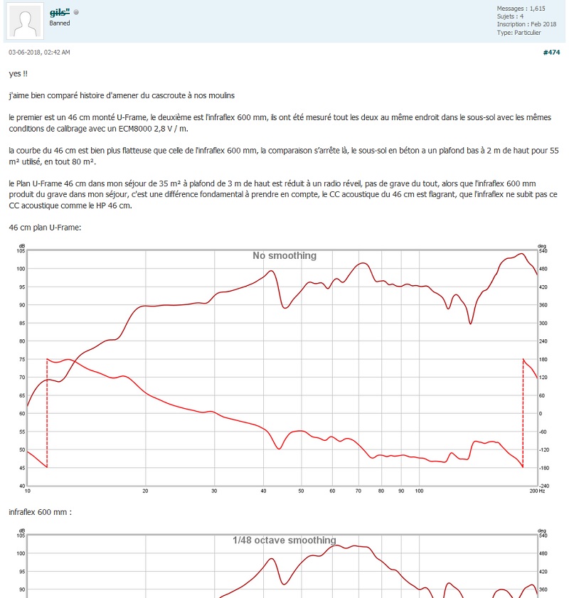

RE: Réalisation de voies graves - Greg Lagarrigue - 29/03/2021
(28/03/2021-22:48:56)dgil a écrit : ...
je n'ai gardé que le pertinent de ton message.
Pour le reste,
le débat reposait sur l'affirmation qu'un infraflex annulait l’effet mesurable des modes dans la pièce.
Jys que vous citiez  (toi et TienTien) a également été clair, un infraflex ne se soustrait pas aux lois de l'acoustique, même si c'est un haut parleur a membrane souple :
"La theorie vibratoire standard s'applique parfaitement et indubitablement à son HP.
Donc, merci ne ne pas me chercher, j’adhère à son concept, je l'ai déjà dit."
ecrivait-il
Ce qui ne l’empêche pas d'adhérer au concept, tout comme je ne critique pas l'idée, au contraire, comme déjà dit a plusieurs reprises.
Maintenant si je reprend deux mesures réalisées dans le même local, mêmes conditions (position et alimentation), un haut parleur de 46 cm monté sur bafle ouvert et un infraflex, (mesure de toi) :
J'observe les mêmes pic lié au modes du local, l'infraflex n'y change donc rien, ce en toute logique.
C'est un exemple parmi d'autres.
(29/03/2021-12:11:53)dgil a écrit : ...
Je ne sais pas où tu as péché ça !!?? mais avec trou vers 150 Hz, ce n'est certainement pas un U-Frame 18" !!  Big Grin
c'est l'infraflex  Wink c'est toi qui bricole les images !?
Encore de l'intox !!
des problème de mémoire dgil ? :
http://www.forum-hifi.fr/thread-1350-post-145646.html#pid145646
notes que la bas aussi tu as bien emmerder le monde apparemment.
