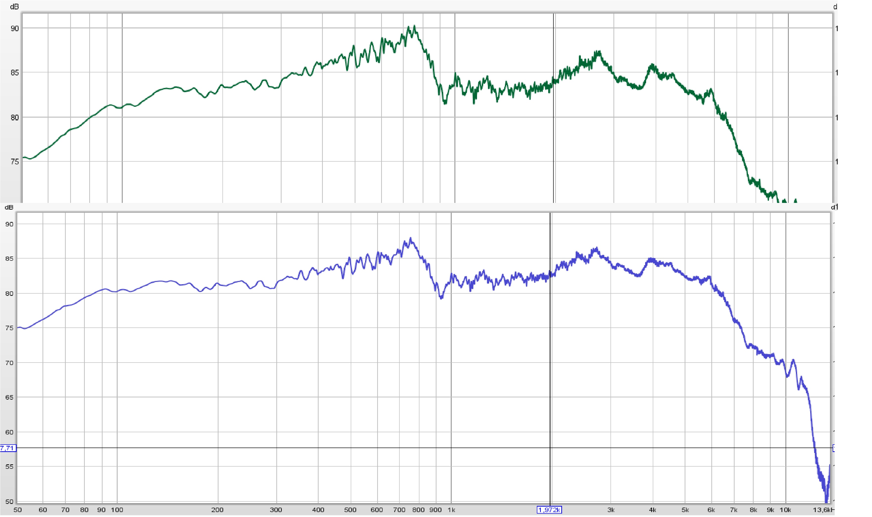

Petite question :
Si on prend un ampli avec très faible résistance de sortie et qu'on lui met des résistances sur ses sorties (ou sur le câble d’enceinte) est-ce que cela en revient au même qu'un ampli avec faible facteur d'amortissement ?
Denis,
RE: Qualité des graves sur un ampli - calculette - 10/12/2022
Ci-jointe la réponse du AUDAX HM4 avec ampli faible résistance de sortie puis avec 1,5 ohms en série sur le câble hp.
Impact prévisible à 700 hz quand l'impédance est basse on perd 3 dB  à 60 hz quand on approche de fs on ne perd presque plus rien.
Globalement la résistance série améliore la réponse qui est moins montante entre 60 et 700 hz.
Peut-être que ça peut plaire à certains moi je trouve que ça tue la musicalité du hp.
Alors ampli dur ? ou ampli mou ? c'est un choix.
Denis,
