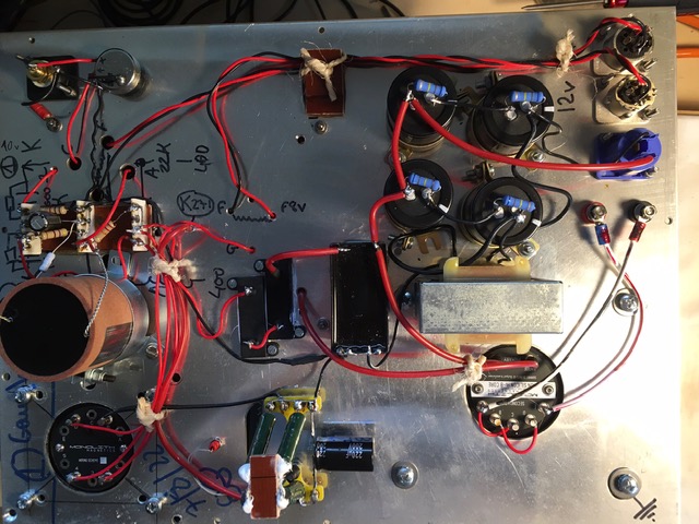

*L’U-Boot passe à la triode *
Bonjour.
Ça avance, ça avance….
RE: 300b et grosses copines - gillougillou - 12/02/2023
Bonjour Exclamation
Bon notre petite affaire fonctionne, avec pour la triode RV271 Telefunken.
VA=950v
VG1=-90v
IA=60ma
C’est du son triode, y’a pas photo.
A mon avis Le son est un croisement entre une 845 RCA ancienne et une 211 à plaques molybdène.
Comme toujours pour moi les triodes à plaques métal sonnent mieux mais là avec la patate en plus vis à vis d’une 211 parfois trop éthérée.
Affaire de goûts, à écouter, mais c’est quelque chose.
