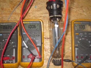

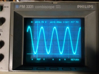

Salut Christian, c’est un nouveau son pour mes oreilles.
Par rapport à la RS291 en mode triode :
Plus détaillé et robuste, avec impression de puissance.
De la présence et peu de mélanges de timbres, on distingue sans effort une trompette d’un saxo jouant en même temps dans une formation de jazz.
L’écoute n’est pas fatigante mais il faut bien régler le niveau car on a moins de marge qu’en mode triode quand la distorsion apparaît, là ou la triode arrondi le son et commence à tout globaliser.
C’est aussi moins subtil que la triode mais paradoxalement avec des voix plus distinctes et s’écoutant sans efforts.
Par certains côtés ça me rappelle un gros poste de radio Telefunken que j’ai longtemps écouté en vacances Alsaciennes, le son en était attirant, présent, facile mais sans guimauve .
La puissance et la bande passante en plus avec la grosse RS291.
Voilà pour ces quelques lignes de subjectivité.
Il y a encore un peu de travail car il y a un petit 100Hz dans les enceintes. Mon alim 1000v est plus sûre que bien filtrée pour l’instant.
La priorité était à la sécurité pour valider si une vielle Tetrode pouvait sonner correctement en SE HI-FI, et remplacer le poêle.
D’ailleurs tous les radiateurs de l’étage se sont mis en pause pendant les essais …..
Gillou

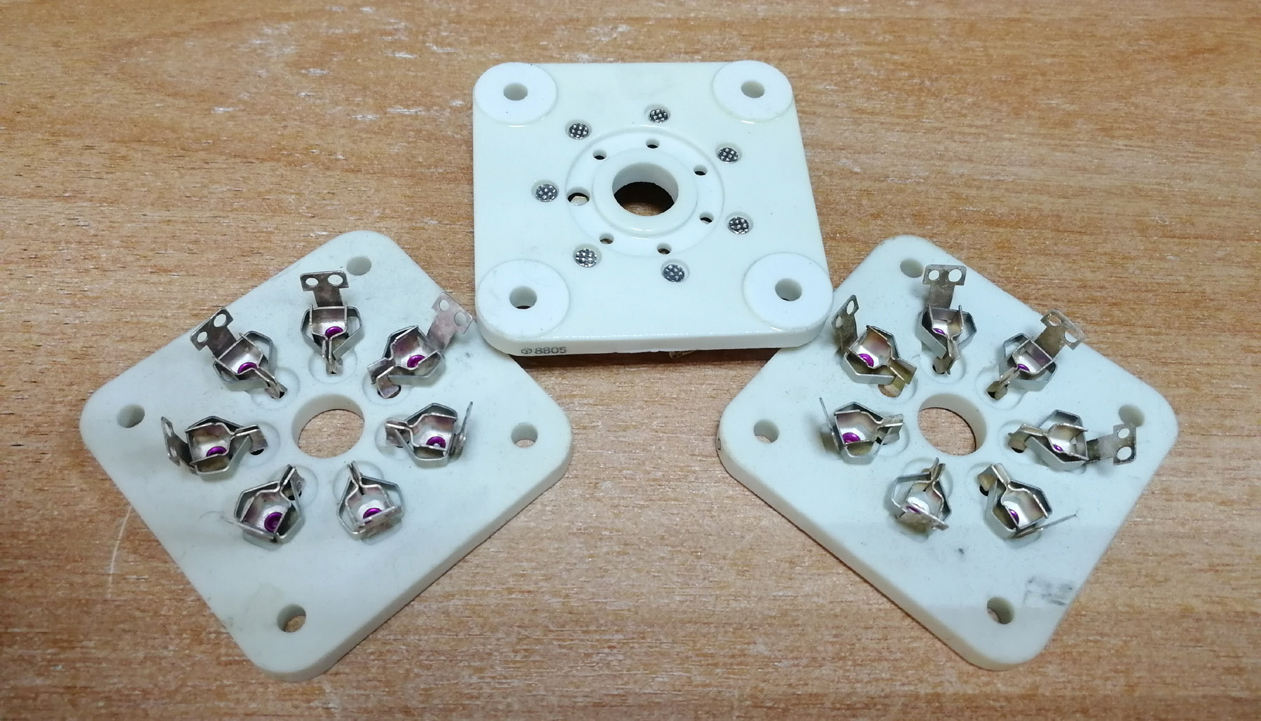

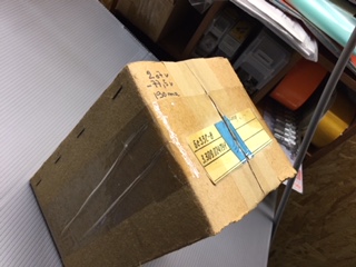

il faut chercher des  6C33-B fermée dans leur magnifique boite origine, NIB, les alimenter en // 6V3 fuir les sockets chinois, sockets nos nib URSS (leur prix est montée de 12e a 35/50e)
    et respecter leur soif de Ig en basse impedance ,
avec un driver costaud, minimum une 6SN7GTen //,  sur une vinghtaine de ces triodes une seule faisait caprices les autres pas de probleme
desolé Gilles pour ce HS, super recherche sur ces anciens tubes , @+
