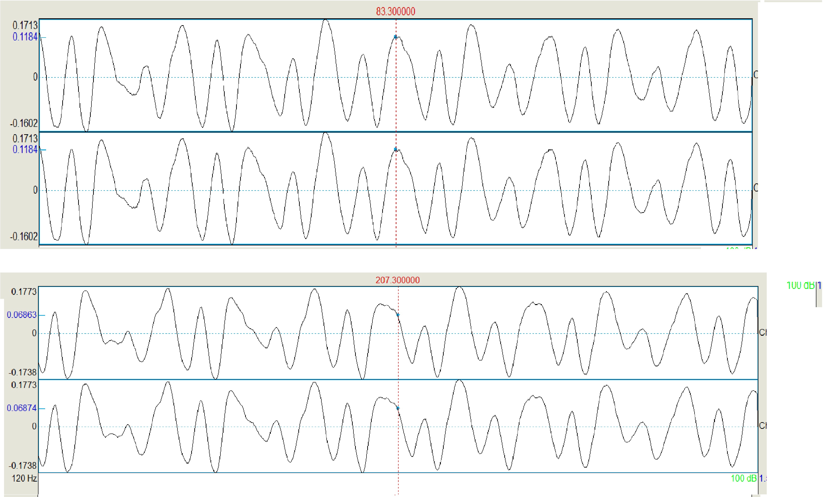

J'entends bien une différence je me suis concentré autour de la seconde 83 puis autour de la seconde 207  (en écoutant des extraits de 10 secondes autour)  et à 207 les graves sont mieux tenus !
Là PRAAT me trace des signaux différents :
autour de la seconde 83 on a des créneaux pointus
autour de la seconde 207 on a des créneaux plus larges aux extrémités .... comme si l'ampli était capable de tenir plus longtemps le courant continu ?
Maintenant si Boris nous a piégé en nous mettant 2 fois exactement le même fichier histoire de voir si le subjectif n'est pas du cognitif
Alors comment expliquer les différences ?
Denis,

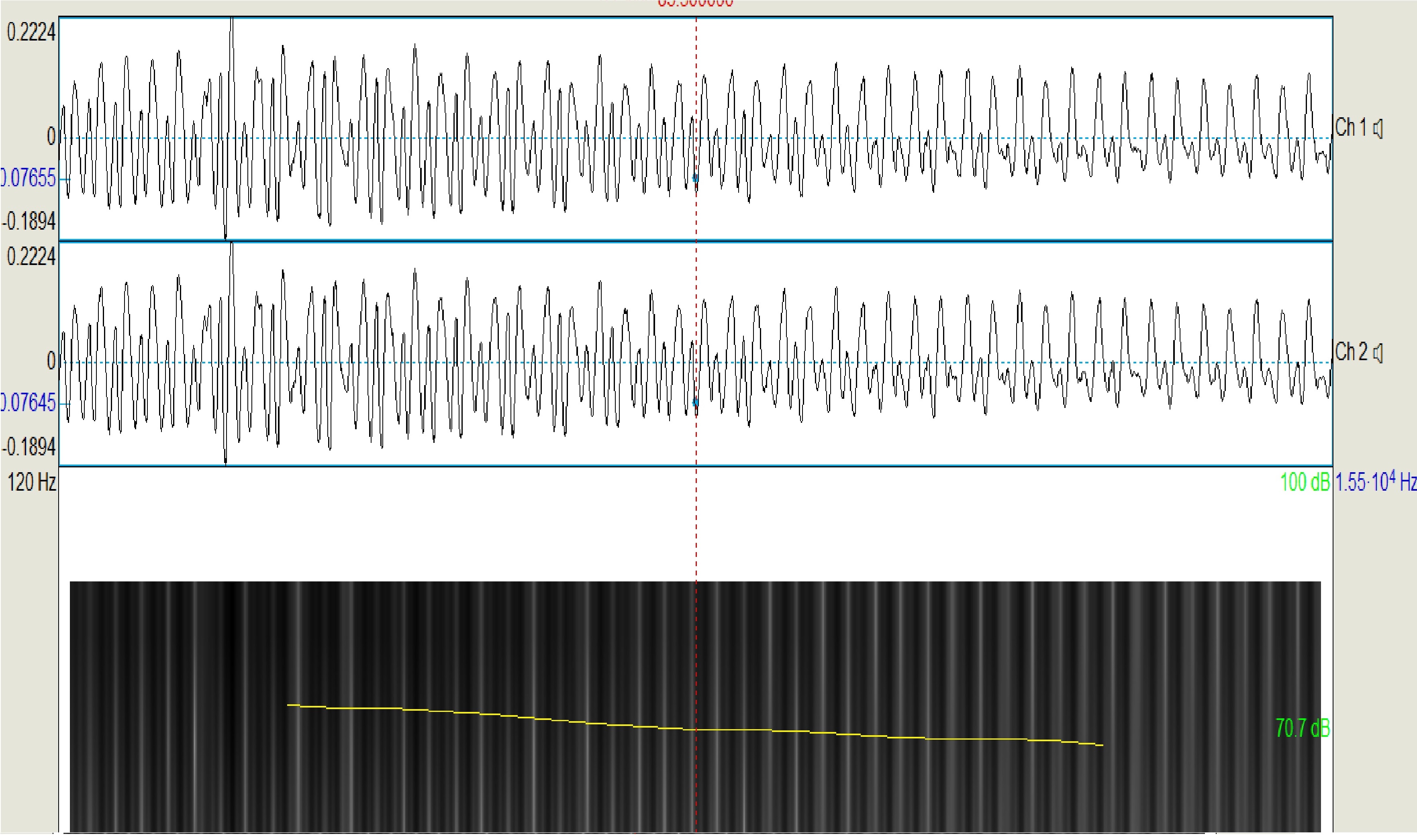

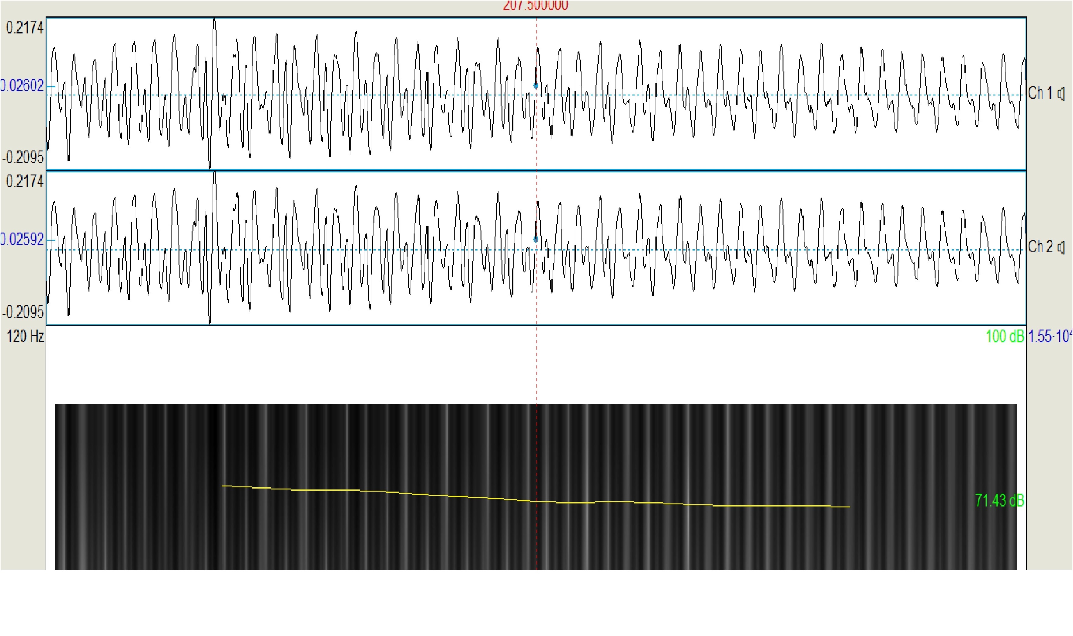

Pour en revenir aux extraits précédents j'ai extrait deux passages identiques sur 0,2 secondes au lieu de 2 s on voit mieux la différence.
Il faudrait les comparer au fichier source pour voir lequel s'en rapproche le plus.
Denis,
Tout en sachant qu'en multiplication le signal est déformé par les déphasages des hps et ceux de la salle ( ici aux secondes 83 et 207 on est presque uniquement sur le grave ..)
