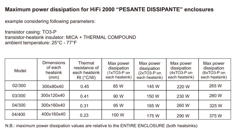

(16/03/2023-13:04:54)gvida a écrit : Et question disssipation thermique, ca va le faire ?
Je reviens sur le sujet car je voudrais être sur sur l'échauffement du boitier.
Voici ce que je propose, Hifi 2000 Boîtier Dissipateur 3U 250mm Façade Noire 10mm
Par coté on a donc 12*25 cm = 300 cm2, par rapport à celui presenté en début du post qui fait 12*30=360cm2.
En 4U celui de jean louis on est à 16*30 =480cm2
Question donc en 12*25 ca va le faire ou cela va être une plancha ?
Par avance merci
Georges
RE: Mon clone Sugden A21 SE en construction - didierS - 21/03/2023
Bonjour Georges,
Voilà les chiffres de dissipation de Hifi 2000 pour différents boîtiers :
Tu peux faire la comparaison entre tes 12 x 25 = 300 cm2 et 8 x 30 = 240 cm2 ou 12 x 30 = 360cm2.
Didier
RE: Mon clone Sugden A21 SE en construction - christian24 - 21/03/2023
Merci Didier pour ce tableau, donc le boitier de Georges passera. Le mien dans une pièce à 19 degrés est tiède au bour de 1 heure, en été il est chaud mais on tient la main dessus.
