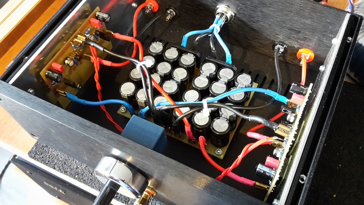

RE: ceci est un Cube... - JM Plantefeve - 26/04/2018 A mon invitation, des nouvelles de la province de Hainaut : Un petit mot de ma réalisation du Cube. Mon aventure a commencé après une écoute chez Espace Musical. Réflexion faite, je me suis lancé dans la réalisation de cet ampli pour une raison simple, le rapport qualité prix, le côté compact et bien sûr le son. Composition électronique : Transformateur 18v 300 VA ; Transistors 2sk1058, 2sj162, 2sk170GR Après quelques explications techniques de Jean-Marc, le montage ne pose aucun problème, ça fonctionne dès la première mise sous tension. Un soin particulier du câblage doit être pris pour éviter les buzz, sur ma réalisation pas de problème. Il faut suivre les recommandations du concepteur. - Après quelques heures d'écoute voici mon avis : Le son est clair, sans agressivité, l'image générale très cohérente dans tout le spectre audio. Je dirai que cette ampli sonne sans artifice, très stable, à conseiller sans réserve. L'adjonction d'un préampli actif n'apporte rien de plus, le gain de l'ampli est suffisant, tout ce qu'il peut arriver c'est d'avoir une coloration du au pré actif, donc le choix d'un pot de 10k me semble la meilleure des solutions. En remerciant Jean-Marc Plantefève pour cette réalisation ouverte pour toutes personnes voulant avoir un amplificateur de très bonne qualité pour un prix abordable. Merci à Arnold pour la confiance accordée et le temps pris pour ce petit texte illustré. RE: ceci est un Cube... - HaH - 26/04/2018 Bonsoir, Aujourd'hui, j'ai reçu les transformateurs Toroïdy. Super emballage, et les toriques semblent de bonne facture... Reste à savoir ce que cela donnera une fois qu'ils seront raccordés, mais je confiant ![]() RE: ceci est un Cube... - 0374 - 27/04/2018 Bonjour Jean Marc, Cette entretoise est également sur le Cube. Elle permet un montage thermique direct des transistors sur le dissipateur, sans maltraiter les broches grâce à un pliage plus souple. Je ne suis pas sûr de comprendre... En fait, le teflon sert juste d'entretoise entre le ci et les transistors, pour écarter le coté piste du ci, du radiateur, c'est bien ça ? On pourrait tout aussi bien remplacer l'entretoise par de grandes rondelles plastiques, non ? ![]() Ce lien court vers le dissipateur, c'est moins de résistance thermique totale, mais c'est aussi une inertie thermique plus grande aux puces (moins de distorsion d'enveloppe ?). Je ne te suis pas du tout... les transistors sont dans tous les cas montés sur le dissipateur de cette manière, qu'est ce qui diffère ici ? Désolé si j'insiste un peu mais je ne comprends pas là... ![]() Fabien RE: ceci est un Cube... - JM Plantefeve - 27/04/2018 Bonjour Fabien, En fait, le teflon sert juste d'entretoise entre le ci et les transistors, pour écarter le coté piste du ci, du radiateur, c'est bien ça ? Oui, l'entretoise sert d'entretoise. (hihi !) On pourrait tout aussi bien remplacer l'entretoise par de grandes rondelles plastiques, non ? Oui. Avec assez de diamètre pour la stabilité mécanique et en Teflon pour la stabilité thermique. Ce lien court vers le dissipateur, c'est moins de résistance thermique totale... Je ne te suis pas du tout... les transistors sont dans tous les cas montés sur le dissipateur de cette manière, qu'est ce qui diffère ici ? Oups, je n'ai pas tout écrit. Lien court par rapport à un montage sur équerre en aluminium. Aussi, moins d'encombrement, un peu plus facile à usiner, on gagne deux boulons et de la graisse thermique entre équerre et dissipateur,... enfin, c'était mon choix. Bien à toi, Jean-Marc. RE: ceci est un Cube... - 0374 - 27/04/2018 Oups, je n'ai pas tout écrit. Lien court par rapport à un montage sur équerre en aluminium. Aussi, moins d'encombrement, un peu plus facile à usiner, on gagne deux boulons et de la graisse thermique entre équerre et dissipateur,... enfin, c'était mon choix. ahhh voilaaaa.... je me disais je suis completement c.. ou quoi ![]() Merci pour les éclaircissements. Tiens sinon, j'ai vu en ligne des pad thermique céramique qui sembleraient plus performants que des keratherm (exemple), qu'en penses-tu ? https://fr.aliexpress.com/item/50pcs-TO-3P247-Alumina-Ceramics-Insulating-sheet-MOS-transistor-IGBT-cooling-pads-oxide-gasket-radiating-20/32644581406.html?spm=a2g0w.10010108.1000016.1.48363e95tcWtQc&isOrigTitle=true RE: ceci est un Cube... - 0374 - 27/04/2018 Je viens de lire un pdf de chez Keratherm et suis assez impressionné du nombre de solutions techniques existantes pour la gestion de la dissipation de chaleur. Je ne savais pas, en tout cas, que les keratherm souple étaient, pour certains, eux-même en céramique... ce qui m'amène à penser que les souples restent probablement meilleurs question transfert de chaleur de par leur capacité de remplissage des "micro-aspérités" de surface... Après, question isolation électrique, évidemment les plaquettes rigides 1 ou 2mm ont probablement une tension de claquage plus élevée... Pour en discuter Ps : je vais peut-être arrêter de polluer le topic Cube...
