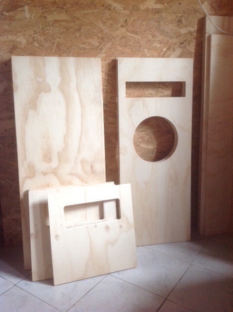

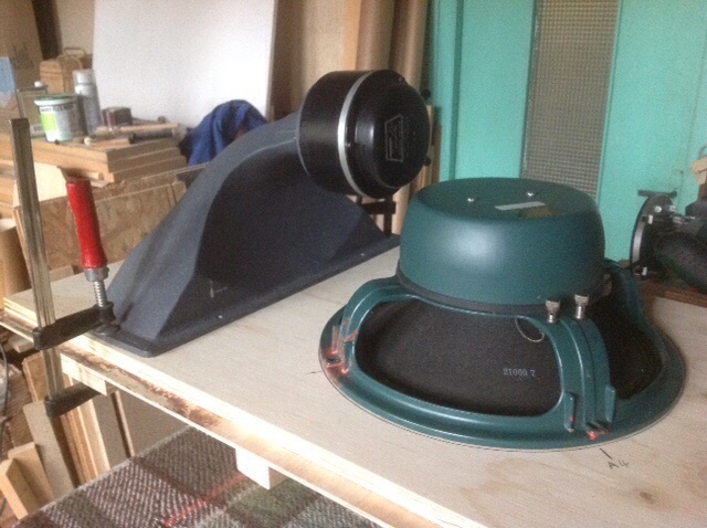

RE: Quoi de neuf en Monaco du Nord. - Bamboufou - 22/10/2015 debut d'usinage : RE: Quoi de neuf en Monaco du Nord. - Dominique-Tanguy - 22/10/2015 Au train ou ça va, on devrait avoir le rėsultat d'ėcoute d'ici à demain matin ! ? Dominique RE: Quoi de neuf en Monaco du Nord. - Bamboufou - 22/10/2015 non non Dominique, il y a encore du boulot avec le bouleau. Assemblage, collage, ponçage, teinte, finition diverses, puis montage des hp, et filtrage. je suis loin d'avoir fini. RE: Quoi de neuf en Monaco du Nord. - astrom - 22/10/2015 superbe ! tu ne veux pas créer un sujet dédié à ce nouveau projet ? avec le 414 a tu pars sur quel volume interne ? RE: Quoi de neuf en Monaco du Nord. - jeanphilippe - 22/10/2015 100 litres? Bon c'est amusant, j'ai été chercher également mon bois pour faire une paire de RM-11, multiplis de hétre. Les 414 seront pour un futur projet que j'ai dns la tete depuis longtemps, des 9844 en appolito. Désolé, je sors du sujet. RE: Quoi de neuf en Monaco du Nord. - Bamboufou - 22/10/2015 c'est une replique exact de la Petite Latour de Shindo donc le volume est de 183 litres net. hauteur 120 cm x largeur 45 cm x profondeur 45 cm . RE: Quoi de neuf en Monacor du Nord. - Sébastien - 23/10/2015 Bamboufou a écrit :...j'ai lancé la fabrication des Shindo Petite Latour... Bonjour Gilles, En fait, tu as déjà l'expérience de ce genre design n'est-ce pas? Ça ressemble grandement à ton projet des LS35: http://www.ls3-5a-forum.com/phpBB3/viewtopic.php?f=21&t=13390&sid=37c5c4f7ee0680d0c1dd6d40094533ae Je vais suivre ça. Il sera intéressant que tu nous dises comment l'une et l'autre se comparent en terme de sonorité. Sébastien RE: Quoi de neuf en Monaco du Nord. - Bamboufou - 23/10/2015 la GBL LS35 a été inspiré de la Petite Latour de Shindo, d'ou la ressemblance. la différence , si il y en aura, viendra surement des pavillons différents et des hp de grave. mais cela va être très très proche. RE: Quoi de neuf en Monaco du Nord. - Sébastien - 23/10/2015 Ah oui, c'est vrai, ce serait des Great Plains Audio 414-8B vs. Altec 414-8B? Si c'est bien le cas, très intéressé à lire tes compte-rendus d'écoute. Comme j'adore mes Great Plains Audio, je suis très curieux d'écouter des Altec originaux. En plus, ta charge sera pratiquement la même. Par contre, je ne connais personne qui n'ait ça au Québec en charge petite Onken... À+ Sébastien RE: Quoi de neuf en Monaco du Nord. - Dominique-Tanguy - 23/10/2015 Arrêtez de lui poser des questions ! Il ne bosse plus et ça traine ! ? Dominique |
