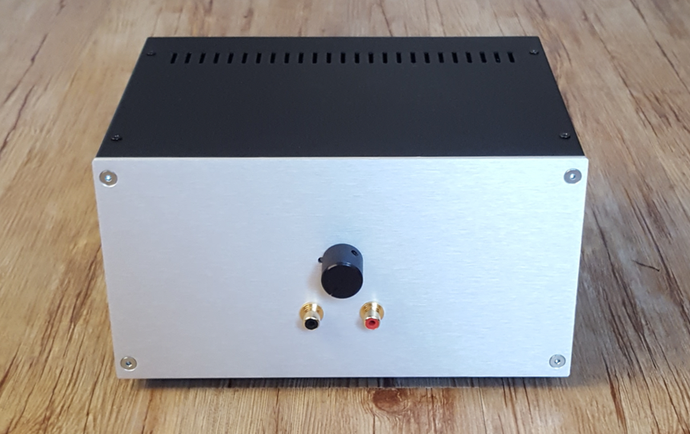

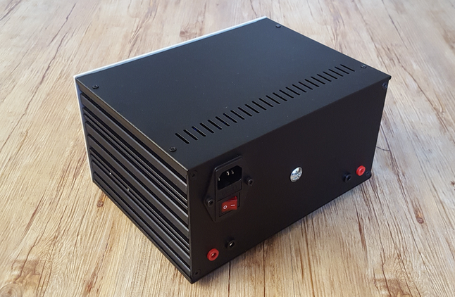

Bien à vous, Jean-Marc. RE: ceci est un Cube... - JM Plantefeve - 18/04/2018 Je m'aperçois que le Cube n'est publié qu'en photo plongeante. Voici deux photos de l'extérieur. Bien à vous, Jean-Marc. RE: ceci est un Cube... - HaH - 19/04/2018 Bonjour Jean-Marc, Sobre, simple mais efficace. RE: ceci est un Cube... - nicolasd - 19/04/2018 JM Plantefeve a écrit :Je m'aperçois que le Cube n'est publié qu'en photo plongeante. C'est une tentative de cube ...
RE: ceci est un Cube... - JM Plantefeve - 19/04/2018 Bonsoir Nicolas, C'est une tentative de cube ... ![]() Mon point de départ : Un cube pour des trajets énergie et signal en circuits courts. Alimentation et modules 40Wnom en deux coffrets, m'avaient conduit à un Galaxy 3U (230*230*120) pour les modules amplificateurs et à un Galaxy 2U pour l'alimentation (230*230*80). Avec pour chacun des pieds caoutchouc de 15mm, une superposition révélant 3 côtés de 230mm. Mais j'ai fini par m'assagir pour le prototype à un tout-en-un 25Wnom, sortant de la forme. Peut-être que d'autres seront inspirés par le chemin du Cube véritable... Bien à toi, Jean-Marc. (déjà écrit bien plus haut mais davantage de circonstance ici) RE: ceci est un Cube... - 0374 - 25/04/2018 Bonjour à tous, Bonjour JM, Bravo pour tes travaux mis à disposition pour le plus grand nombre et ce depuis... longtemps maintenant. C'est toujours un plaisir de lire tes "dossiers" de fabrication et le pragmatisme qui s'en dégage ! J'ai construit en 2004 un zenquito qui fonctionne évidemment toujours parfaitement mais j'avoue que le petit nouveau cubique me titille �? J'ai à ce sujet une question, qui reste valable pour d'autres amplis d'ailleurs... En ce qui concerne la carte alimentation et ses condos, pourquoi ne pas utiliser des polymère plutôt que des chimiques classiques ? Je me permet de joindre à ce post un white paper de chez Panasonic les concernant... Pour en discuter, Fabien RE: ceci est un Cube... - JM Plantefeve - 25/04/2018 Bonjour Fabien, Merci pour ces bons mots qui me font bien plaisir. Sébastien, un jeune ami scientifique, revu autour de Noël en compagnie de Bruno P, me posait la question embarrassante : depuis toutes ces années, quelle progression, quelle capitalisation, en qualité, arrives-tu à conduire ? Je n'ai pas vraiment su répondre. Deux jours après, se terminait le Cube. Trois jour après, j'aurais su lui répondre. Si tu te lances, je te suis avec attention. En ce qui concerne la carte alimentation et ses condos, pourquoi ne pas utiliser des polymère plutôt que des chimiques classiques ? Je me permet de joindre à ce post un white paper de chez Panasonic les concernant... J'ai remarqué cette nouvelle technologie à très faible ESR, mais j'ai l'impression que 2200µF en 35V, ce n'est pas encore disponible, en tout cas chez Panasonic. Et un assemblage équivalent deviendrait complexe. ![]() On peut rappeler que les chimiques de la série FR de Panasonic, ne sont pas tout à fait "classiques", avec en plus un rapport qualité/prix exceptionnel et presque parfaits sur pcb en µ-pi. Bien à toi, Jean-Marc. |
