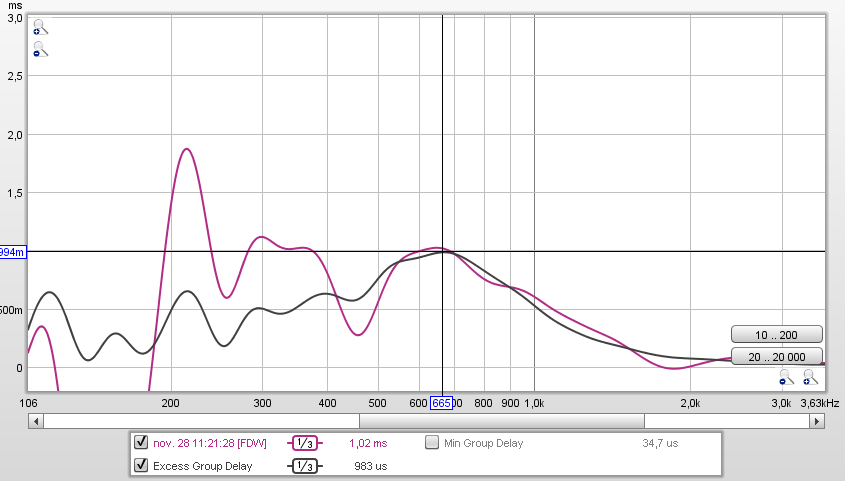

Pour ce qui est des choix d'alignement de la 2 voie de Narshorn, je posais une question pas une critique.
Maintenant, je trouve le choix d'un variation de GD d'env 1 ms concentré entre 800 et 2 Kz discutable c'est certain, car je pense préférable de décaler le plus bas possible les variation de GD plutôt que pleine bande.
Pour ce qui est de la mesure du système que tu montre, la hernie temporelle spectaculaire dans le grave est due a la pièce.

RE: Etude filtrage en 2 voies, HP grave radiation directe / pavillon medium-aigu - jimbee - 12/12/2018
Greg Lagarrigue a écrit :Pour ce qui est des choix d'alignement de la 2 voie de Narshorn, je posais une question pas une critique.
Le max. GD et excess GD de la mesure de base de Narshorn est de 1 ms à 670 Hz.
Comme cet aspect est corrigé ensuite par la linéarisation de phase,
la priorité a il me semble été donnée au phase tracking entre voies, qui est très abouti.
crd.
