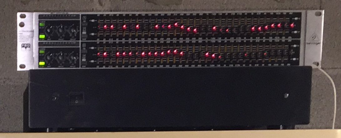

il existe aussi la solution analogique par EQ, chacun ses solutions, certain que ce n'est pas les solutions qui manquent pour celui qui veut un peu se donner la peine.   Tongue
-filtre passif
-correction par EQ numérique avec ou pas convolution
-correction analogique par EQ
- ou changer de HPs.............
[Image: u0x4.png]
[Image: uotw.png]
Cdt.

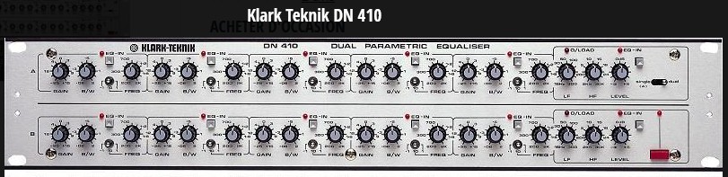

Il y a peu être mieux que l'égaliseur graphique en solution analogique, le paramétrique ... ça évite au signal de passer par une multitude de filtres et les réglages sont plus précis, mais 5 bandes seulement, suffisant pour atténuer les coquetteries des lowther ...(pas facile à trouver, alors que les graphiques ne sont pas très chers et pas mal dispo en occas ...)

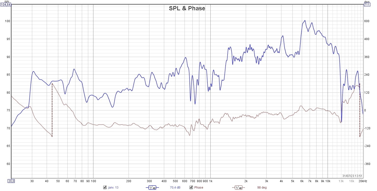

La correction proposée par Jean Marc P est mieux que ce qui a été proposée avant, mais il n'y a pas de quoi fanfaronner avec environ +3 dB de 1700 à 11000 Hz.
Vous ne me ferez pas écouter longtemps une enceinte avec +3 dB dans le médium aigu !!!
Jean Marc mon propos n'est pas une critique personnelle contre vous, c'est plus la définition du cahier des charges de ce qu'il faut obtenir pour avoir une bonne écoute.
[Image: attachment.php?aid=38455]
Ma courbe cible, c'est :
- Un plateau horizontal de 75 à 223 Hz.
- Une atténuation du grave de 0.7 dB/octave en dessous de 75 Hz.
- Une atténuation du médium aigu de 0.8 dB/octave au-dessus de 223 Hz.
Plus que les valeurs exactes, c'est l'idée de la courbe cible qu'il faut garder.
