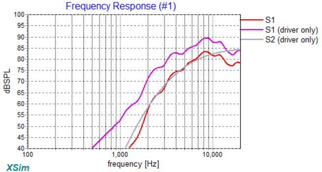

(11/08/2022-09:26:01)jimbee a écrit :  Cela fait un 6dB/oct à Fc environ 1,2 kHz (électrique)
 Même objection que Nicolas sur la tenue du tweeter.
Bonjour jimbee,
Je m'étais essayé plus haut à 4,7µF + 10Ω en série sur ce tweeter. La résistance de la bobine est à 6,6Ω et il y a un condensateur interne de 18µF. Cela fait 6dB électrique par octave à 2,5kHz 2kHz.
(11/08/2022-14:04:03)Ragnarsson a écrit : En filtrage Synkron il existe des ordres supérieurs, peut être à utiliser ici?
Bonjour Pierre,
J'avais publié un générateur de cibles pour cela : https://forums.melaudia.net/showthread.php?tid=5956&pid=137549#pid137549
Voilà en pointillés pour la même fréquence centrale et le même coefficient "a" :
Toujours en 6dB/oct électrique, le condensateur passe à 2,2µF pour une F-3 à 4890Hz 4360Hz (la résistance d'atténuation reste à 10Ω). Résultat acoustique :
Jean-Marc.

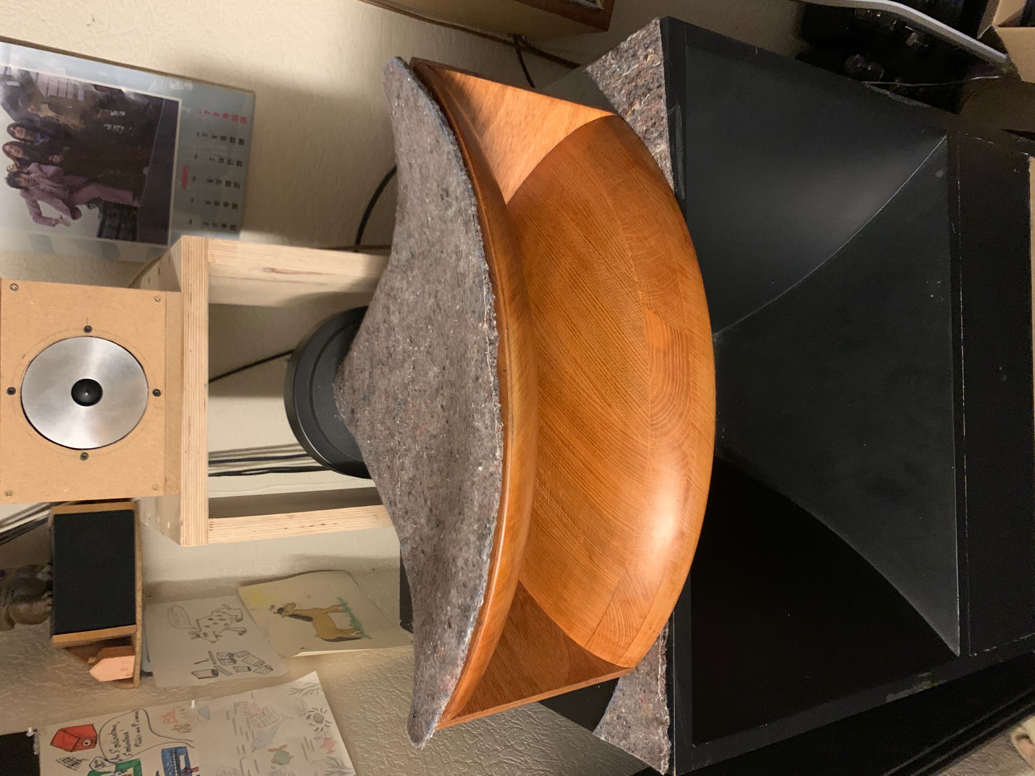

Merci Jean-Marc,
Voici la nouvelle disposition du tweeter et mise en place de thibaude sur le pavillon médium.
Merci à Patrice pour la menuiserie  Wink
Bonne soirée.
Christophe.

(14/08/2022-14:03:37)xtof a écrit : Ma nouvelle disposition de tweeter avec la thibaude te parait-elle correcte ?
C'est mieux ! J'espère que la nouvelle mesure au tweeter en portera les fruits. Je reviens sur un élément du message #267 :

J'ai installé le tweeter sur un support stable et mis de la thibaude sur le dessus du pavillon de médium
J'ai réalisé le filtre 3 voies de Pierre en avançant le médium et tweeter comme préconisé par rapport au boomer.

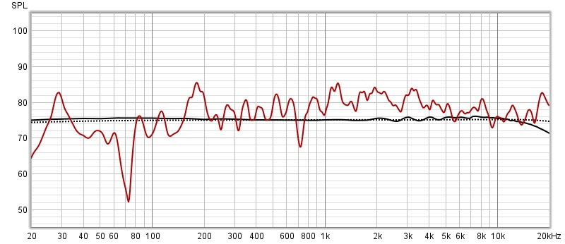

J'ai ré initialisé REW vers 5.20.9
J'ai ré installé les fichier de calibration du micro et de la carte son M-audio Fast Track.
J'ai configuré les drivers Asio
J'ai validé le loopback dans la fenêtre de mesure sans toucher au délai du timing offset.
Je n'ai pas fenêtré et pas utilisé les fonctions avancés.
J'ai calibré la lecture SPL avec le sonomètre.
Voici les mesures au point d'écoute avec le nouveau filtre passif de Pierre avec un lissage à 1/12.
https://drive.google.com/file/d/1JHWwpMxSibKU3doHW_42J_R0T4LZ9PhW/view?usp=sharing
Bonne soirée
Christophe.
RE: Filtre passif optimisé pour ma VOT - Baoui - 16/08/2022
Bonjour Christophe,
je suis ton projet depuis le début mais souvent depuis mon téléphone ce qui ne me permets pas d ouvrir tes mdat.
Là je prends le temps de me mettre sur l'ordinateur portable car vais aussi faire des mesures prochainement et donc reprends la main sur vituixCad, rew et autre..
Là si tu es content de ton écoute alors accroché toi dans le futur car à l observations de tes ondelettes il y a un vrai soucis de câblage entre tes 3 hp.. quand tu vas dans spectrogram, tu dois obtenir une ligne d énergie linéaire, au moins jusque 100hz.. les décrochés sont révélateur de problèmes soit de phase, soit d''alignement, soit de branchement de polarité. ( ou des trois en même temps...)
Dans un premier temps j inverserai la polarité du branchement de ton médium..
Consulte si ce n'est déjà fait cette page de Dominique-Tanguy, qui de façon didactique fait un point sur les ondelettes:
https://unepassionaudiophile.fr/les-ondelettes-de-rew/
Au delà d'une courbe de réponse plate qui peut faire plaisir à certain, cet indicateur est un outil bien utile pour la mise au point d un système.
Xavier.
