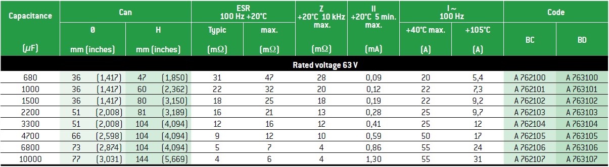

Voir ci-dessous les caractéristiques d'un condensateur FELSIC 105 TFRS de 10 000µF/63V (pour rester dans les mêmes capacités) :
je vais dans un premier temps respecter le "standard", et en fonction  du résultat peut être sortir le condo du PCB.
