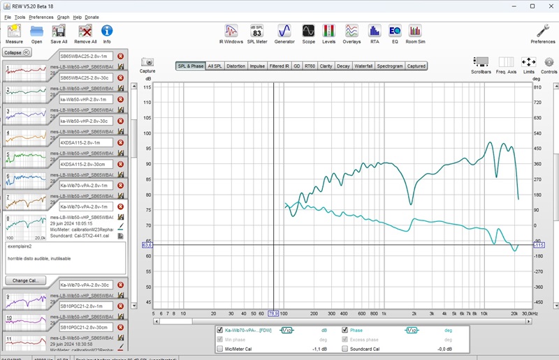

Mesure d'un LB WIB70_VPA (les 2 présentant les mêmes caractéristiques) :
mesure axe pour 2.8 v :
Mesure disto dominée par H3 jusque 2 Khz , (très audible) sur ce sweep a 2.8 v :

Bonjour Greg,
Etrange l'accident à 2KHz ...  Huh

Merci tes mesures sont très clairement catastrophiques. cette référence de hp est effectivement totalement inutilisable dans un système Hifi .
Dans ce cas , c'est retour direct à la boutique
Pour cause de HP complètement HS...
C'est peut être une mauvaise série qui est passé a travers le contrôle en sortie de production ?????
