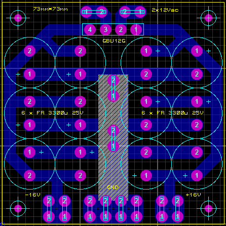

Voilà ce que pourrait être la carte de redressement-filtrage. Pour 2x6x3300µF 25V série FR ou 2x6x3900µF 25V série FS.
    73mm x 73mm
Bien à vous, Jean-Marc.
