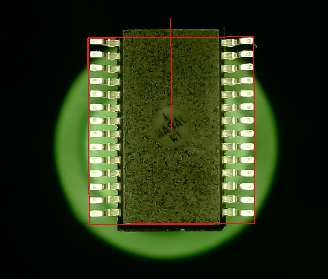

une petite question d'ignare sur la vidéo, on voit la pointe aller sur la droite dans un petit cercle et il y a un éclair. Il se passe quoi ?

L'éclair c'est pour la photo!
Les composants sont recalés avec une caméra avant d'être posés :
C'est grâce à cela que la précision de pose atteint +/-20µm sur une bidouille faite à la main. L'asservissement de position avec des codeurs linéaires optiques de 5µm de résolution sur les deux axes aide bien aussi.

RE: Ma machine de placement CMS - Jean-Louis P - 04/05/2020
jsilvestre a écrit :
Jean-Louis P a écrit :Joël,
Joël
Incroyable, j'aurais tout imaginé sauf ça ! en fait c'est une grosse machine à Selfie pour CMS Big Grin
