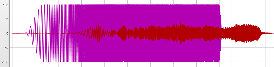

Au message #16, j'évoquais la très faible amplitude du signal utile, lue à l'onglet Impulse. Après mesure, l'onglet Scope permet aussi de relativiser le signal utile face au 100% FS. Sans bon signal utile, mauvais rapport signal/bruit.

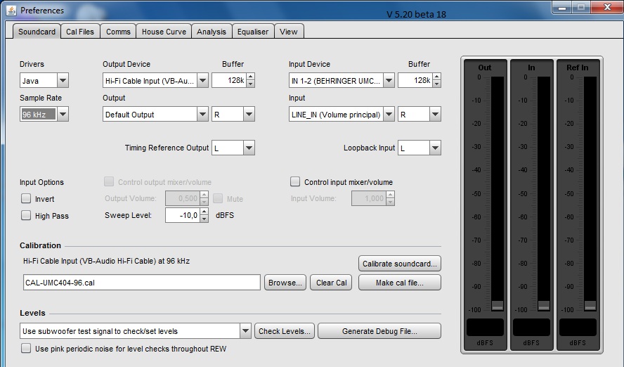

Le gain du pré ampli micro se règle sur l'interface son (bouton rotatif), j'ai testé il y a peu une petite interface Behringer, j'avais commencé avec le bouton règlé sur 12 H.
Puis, il faut régler les niveaux de "mixage" dans les logiciels et windows, ci dessous des impressions d'écran, tout les réglages IN sont au max côté logiciel et cela fonctionne correctement :

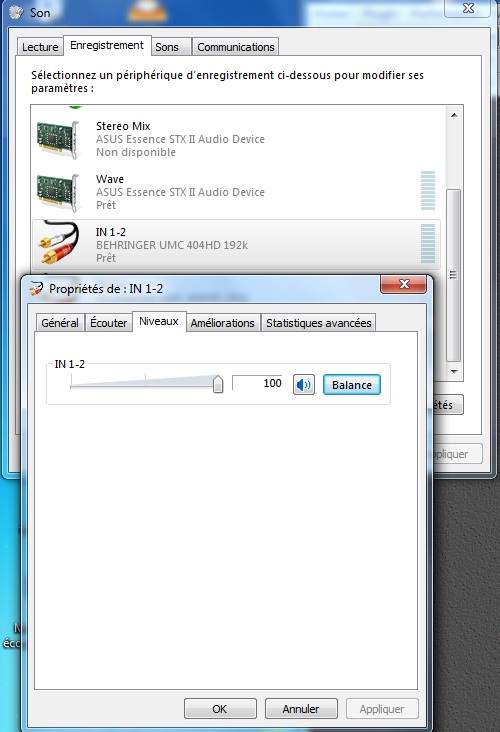

Côté windows (ici 7), dans le panneaux de configuration, propriété des périphériques son :
contrôle niveau spl entrée:

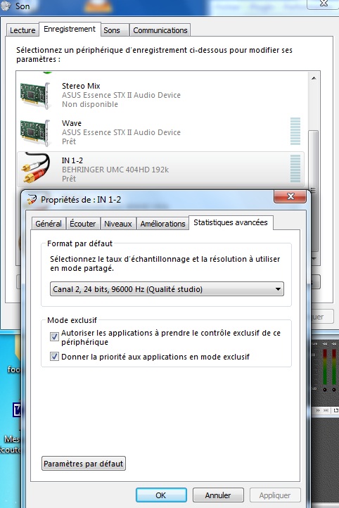

contrôle fréquence échantillonnage (en prévision de celle utilisé dans REW qui sera la même) :
et enfin dans REW, j'utilise l'entrée 2 qui correspond a la voie de droite :
