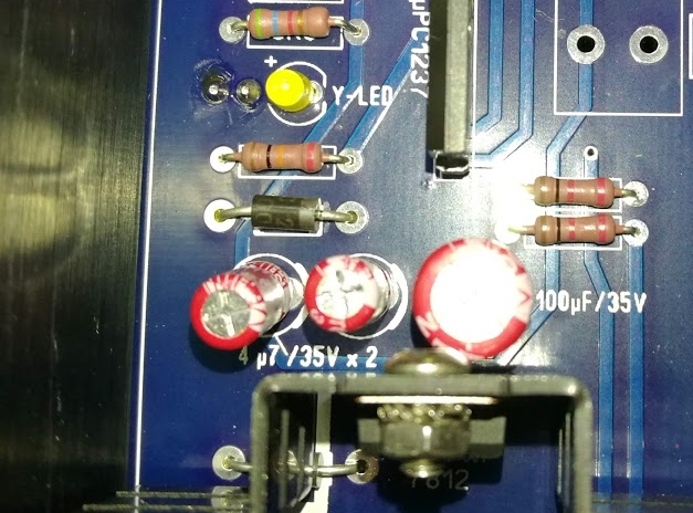

Dominique,
Les 4 petits condos rouges : 4.7 µF 25V sont bien sur la sérigraphie : 4µ7 / 35V x 2 ?
E.
RE: K209+ Grand_Floyd 2020 : Il faut le fer ! - Dominique - 06/01/2020
erick13 a écrit :Les 4 petits condos rouges : 4.7 µF 25V sont bien sur la sérigraphie : 4µ7 / 35V x 2 ?
- Oui.
RE: K209+ Grand_Floyd 2020 : Il faut le fer ! - erick13 - 06/01/2020
Ok merci. J'avais un doute à cause de la différence de voltage.
