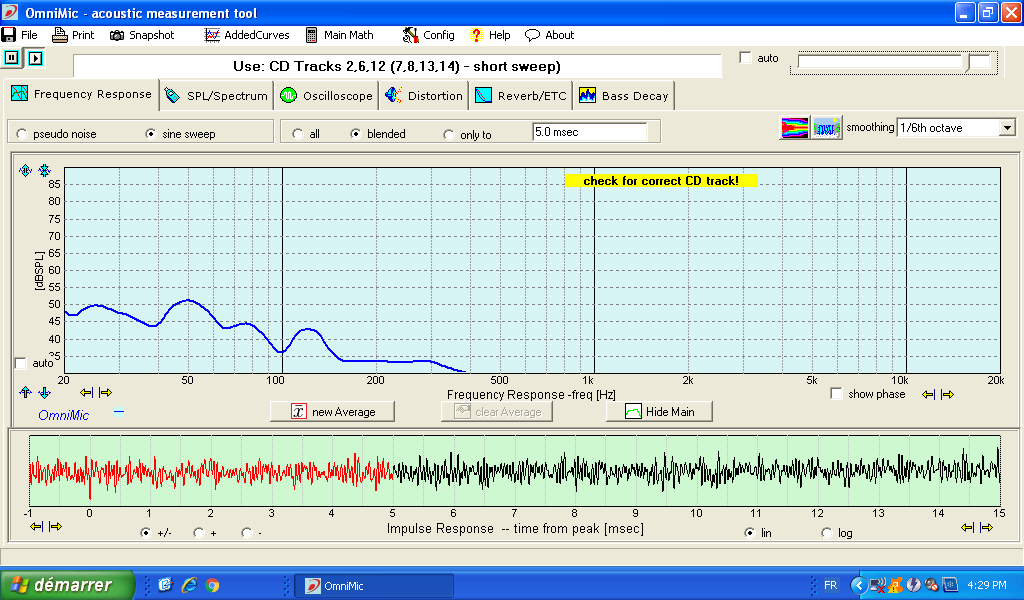

JM Plantefeve a écrit :Le bruit ambiant dans la pièce : c'est à dire ? Des bruits hors système audio ?
Jean-Marc.
Oui, micro branché c'est tout ...
JM Plantefeve a écrit :Signaux répétés : oui, tant que la plage joue. On sauvegarde une fois la mesure stabilisée, l'impulsion en .txt, l'impulsion en .wav, ou la réponse fréquentielle en .frd.
J'ai pas pigé le processus ... ça enregistre en permanence ?
On envoie des sweeps, on met en pause, et on sauve les mesures ... ?
Jean-Marc.
Ça ressemblerait bien à un problème d'alimentation 220v en 50hz du pc sur lequel est installé le logiciel, si c'est un pc portable, il suffit
De passer en mode batterie pour faire disparaître ce défaut....
A+
RE: Softwalequel ? - nicolasd - 01/12/2019
mastro a écrit :Ça ressemblerait bien à un problème d'alimentation 220v en 50hz du pc sur lequel est installé le logiciel, si c'est un pc portable, il suffit
Possible ... c'est un fixe pour le moment ...
rev1
Essai sur un portable, c'est pareil ...
RE: Softwalequel ? - mastro - 01/12/2019
rev1
la fréquence de résonance d'une pièce
Peut aussi être visualisée de cette manière avec tout simplement, du bruit ambiant ???

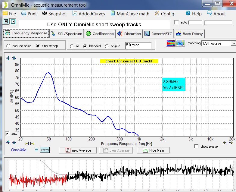

RE: Software: lequel ? - JM Plantefeve - 01/12/2019
Bonsoir Nicolas,
Sans signal, 50Hz à près de 80dB... un ampli à tubes sous tension et sur enceinte Haut-Rendement ? Joke... quoique ?
Dans mon bureau alors que la maison n'est actuellement pas particulièrement silencieuse :
Ne pas omettre de régler le gain (curseur en haut à droite) suivant le niveau effectif. Le rapport signal/bruit en dépend.
Jean-Marc.
mastro a écrit :la fréquence de résonance d'une pièce
Non, j'ai baladé le micro dans plusieurs pièces, c'est kif kif ...
