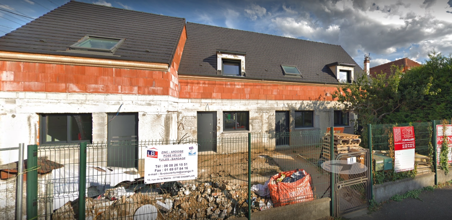

RE: Un Push Pull EL 84 - Dominique - 01/04/2019
Bonjour Sébastien
Sébastien a écrit :Il me semble avoir entendu qu'Hexacom avait arrêté ses activités en lien avec le DIY audio.
L'entreprise CME Hexacom a été radiée le 30 nov 2018. Elle a donc cessé toute activité.
D'ailleurs, le site de production est en pleins travaux et va changer d'activité.
