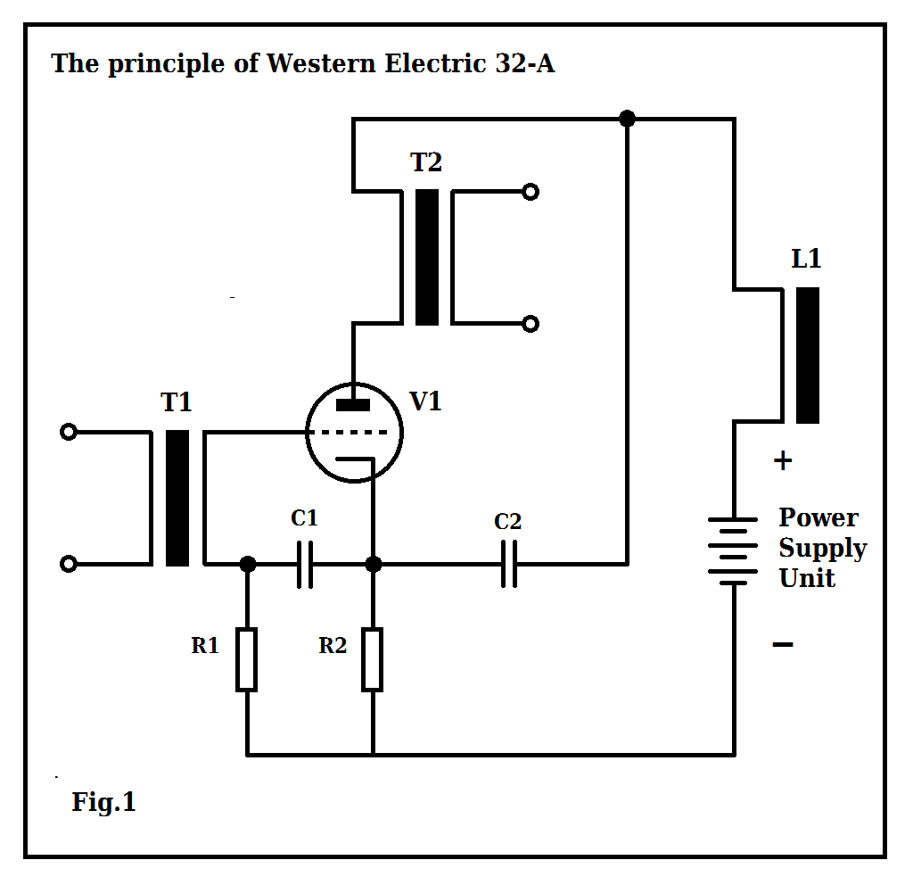

Julien a écrit :voire le condo ''à la Western Electric'' entre cathode et transfo d'entrée (0.5 à 1µF)
Intéressant, y à t'il un lien ou un schéma pour mieux illustrer ce condo we style ?
cdlt. Charles

Charles a écrit :Intéressant, y à t'il un lien ou un schéma pour mieux illustrer ce condo we style ?
cdlt. Charles
IL faut lire ce récapitulatif historique très intéressant de Kurt.
http://lilienthalengineering.com/100-amplifiers-chapter-1
C'est assez clairement expliqué.
J'avais test sur mon preamp aligne 418A SE cette méthode.
RE: Préampli à tube - Charles/Tony/Tron-ic - 22/02/2019
Julien a écrit :IL faut lire ce récapitulatif historique très intéressant de Kurt. C'est assez clairement expliqué.
C'est le principe ? Je doute ou je me tromper car ce n'est pas un parafeed. Ne pourrais-tu pas insérer ici le schéma auquel tu fais référence ? par avance merci
cdlt. Charles

RE: Préampli à tube - dsdn - 22/02/2019
cdlt. Charles
Tu rajoutes une self ( ou une CCS, voir la cathode d'un tube) sur l'anode du tube de sortie et une liaison capacitive vers le TRS.
David
