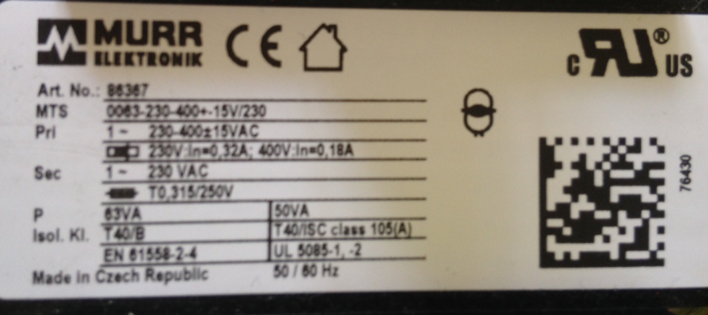

Un exemple pratique ici:
C'est petit et un peu flou mais le constructeur spécifie un disjoncteur magnéto-thermique à 0,32A pour du 230v et 0,18A pour du 400V au primaire et au secondaire un fusible de 0,315A l'environnement est spécifié par des classes codées.
