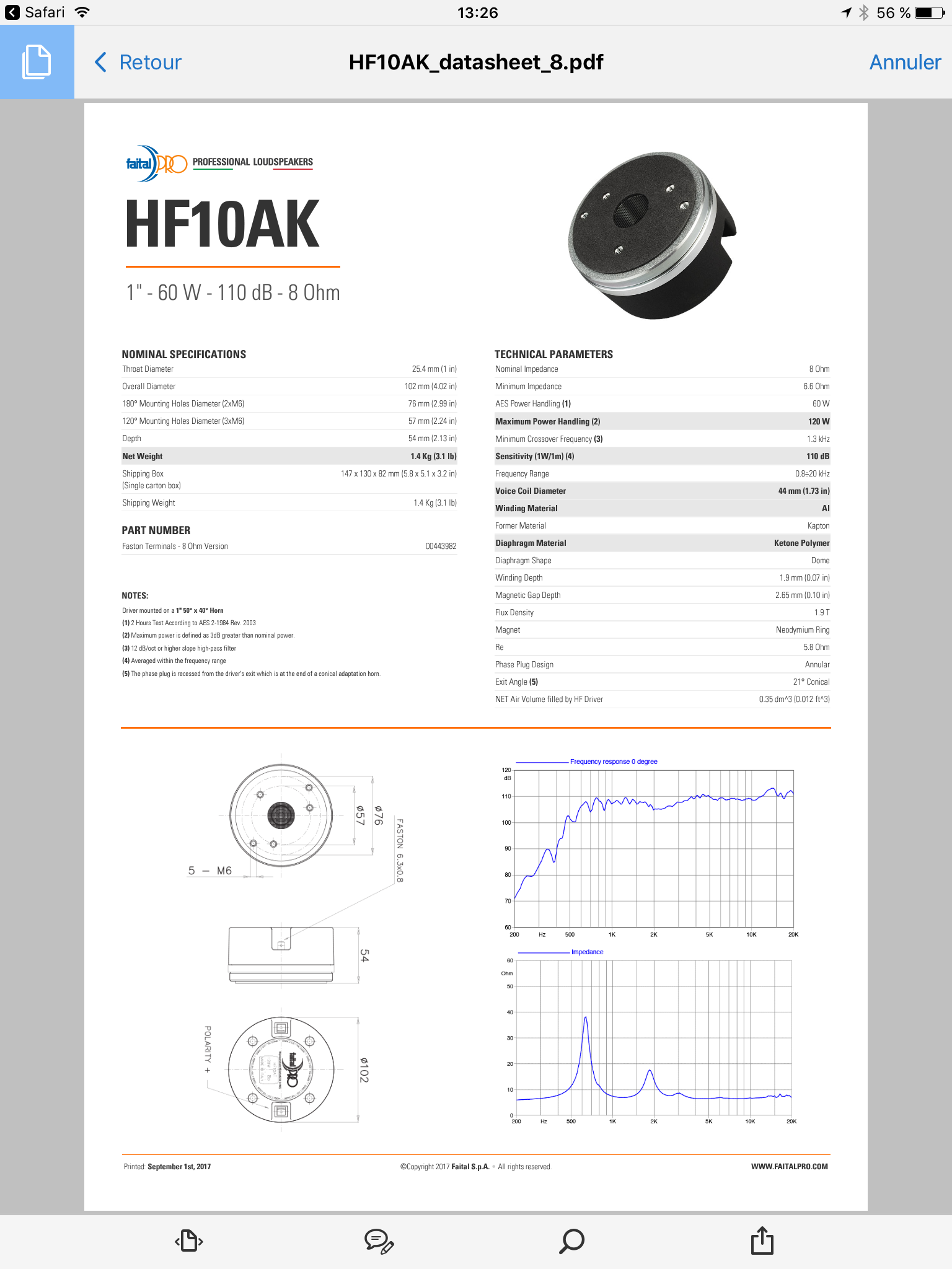

On parle du trou congénital de la 2001 mais c'est propre aux compressions "large bande" en générale non (a des fréquences différentes selon les modèles) ?
La Faital dans cet exemple a quasi la même réponse avec ce même défaut.

Une qui n'a pas trop ce trou.
C'est une 1,4 pouces mais c'est un bon sujet.
Toutefois, étant donné son prix le FATAL 10AK est plus qu'alléchant!
