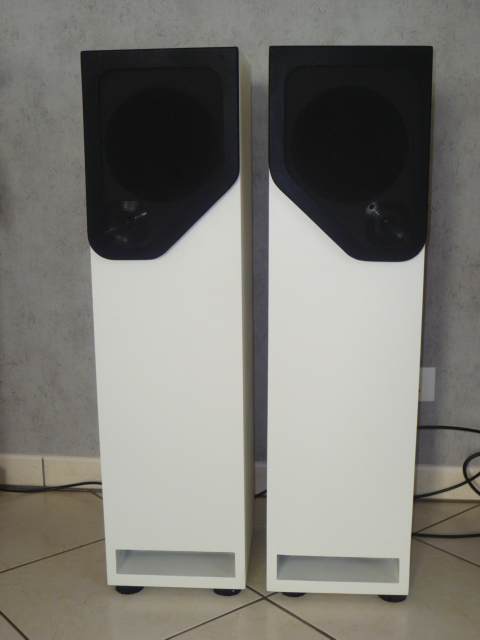

j'avais fait ces TQWT pour moi , mais un de mes fils en a décidé
autrement !.Il manque sur ces enceintes les caches de protection.

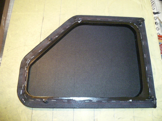

Découpe dans du CTP extérieur, perçage pour positionner les picots de
fixation, 2 couches de peinture noir mat.     J'ai une méthode

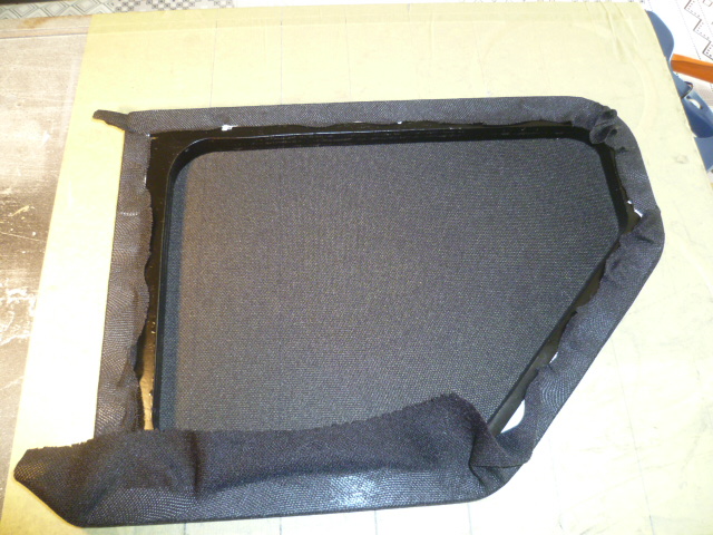

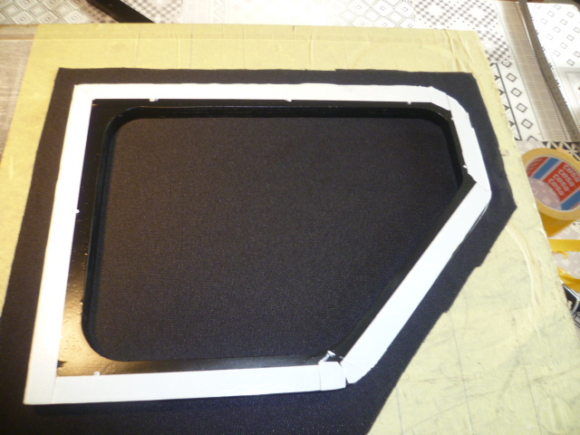

pour tendre le tissu acoustique,je positionne un adhésif double face sur le
cadre.Je tends le tissu en le fixant sur le double face.
J'agrafe le tissu, puis je coupe l'excédent au cutter .
Les enceintes font vintage, c'est normal les HP sont d'époque,     en pleine lumière on voit les HP, c'est un choix,
si celà pose un problème esthétique, j'habillerai l'emplacement des caches
avec du film carbone.
