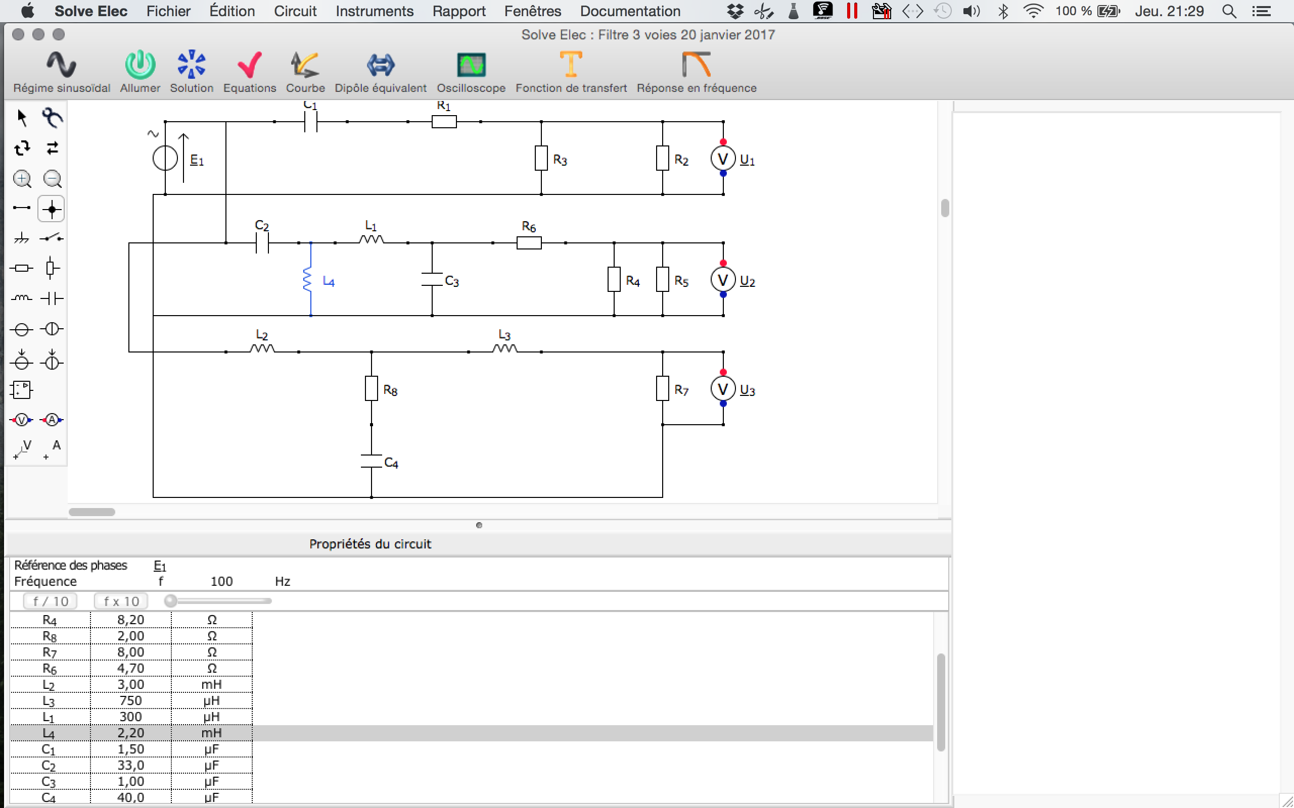

RE: Onken OS-500MT chez bobobobo - Sébastien - 19/05/2017
Voilà, à titre d'exemple, j'ai fait une capture d'écran du filtrage de mes 416 French Connection avant le travail dans rePhase. Gilles, ça répondra aussi aux valeurs de filtrage que je voulais t'envoyer depuis quelques semaines déjà.
En ordre, du haut vers le bas, les 3 voies sont:
Aigu: Onken OS-5000T
Médium: Onken OS-500MT
Grave: Great Plains Audio 416-8B
Chaque résistance en // du hp est son impédance. Sinon, les autres résistances sont là pour les circuits atténuateurs pour le médium et l'aigu.

RE: Onken OS-500MT chez bobobobo - bobobobo - 19/05/2017
charabia ou pas ce qui est interessant pour moi c'est de voir que dans les 3 schemas précédent que ce soit en filtre du premier ou deuxieme ordre c'est que le 500MT est utilisé jusque à son dernier souffle en bas et coupé dans les 8K en haut.
sans voir ça j'aurais fait l'inverse c'est pour ça que c'est utile d'avoir d'autres avis .
reste plus qua tester ...
merci les gars Tongue
